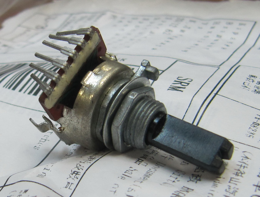

Сообщение #12 От 16/03/2023 18:17 цитата
Пьяные китаёзы прислали сволочи не тот резистор.
 Размер файла:  201.63 КБ
 Просмотрено:  171 раз(а)
Сообщения: 17957
Сообщение #13 От 16/03/2023 18:38 цитата
Спор открыть и вернуть бабки смех Что нашли на разборке то и прислали.

Сообщение #14 От 17/03/2023 03:10 цитата
n max писал:
Но он же у них есть у дураков, а подсунули другой, падлы.
Почему пьянствуют китайцы на работе? Они же не-русские, им бухать запрещено.
Значит конец пришёл Китайскому чуду.
При дураках и вредителях, прогресса не бывает.

Ставь шестиконтактный - не будет тонконпенсации не велика потеря

Сообщение #16 От 19/03/2023 02:01 цитата
pasha-4 писал:
Думаю то при 6 контактах, не будет работать басовый резистор.
Так-то есть сломынные два похожих по 7 пин, буду собирать один из двух.

Сообщение #17 От 19/03/2023 06:43 цитата
Вряд ли соберёшь- там подковки протираются до дыр

Резистор припаял. Номинал прежний 50 ком.
