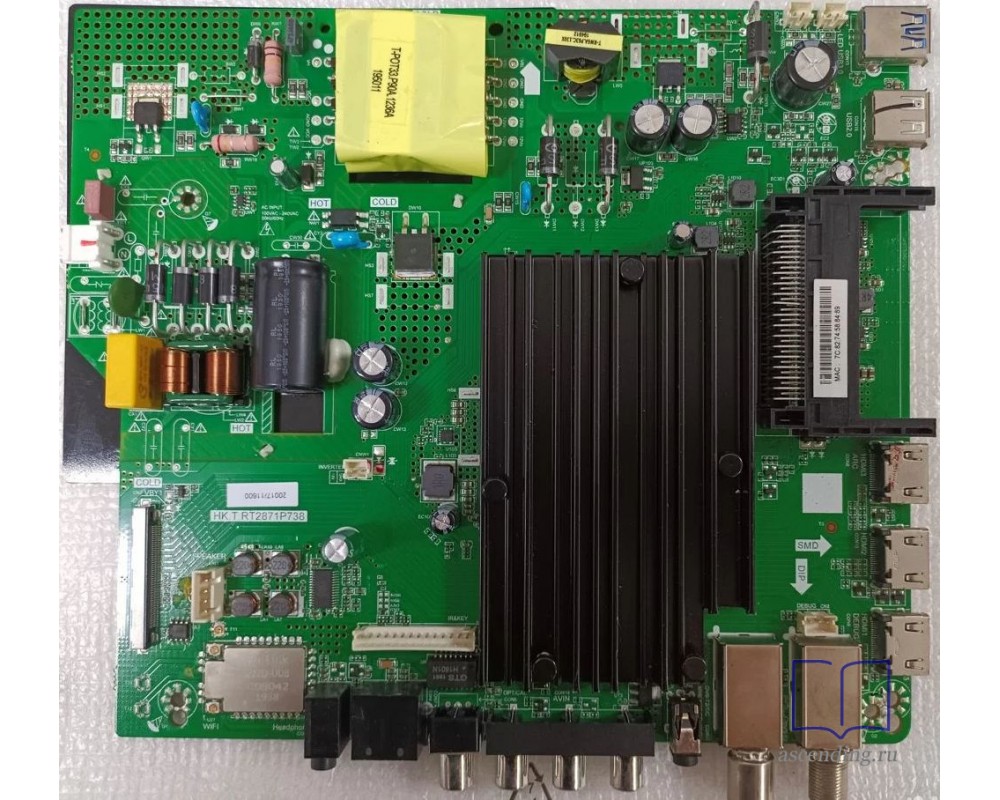

Требуется Прошить Майн BN41-01959C и Майн HK.T.RT2871P738
paronnikov1
Сообщения: 1382
paronnikov1
Сообщение #1 От 01/01/2024 08:48 цитата
Майн HK.T.RT2871P738 установлен в телевизоре Hi 43" vhix-43U169MSY
Майн BN41-01959C установлен в телевизоре Samsung UE55F8000AT
Симптомы - ЛОГОТИП - перезагрузка.

Сообщение #2 От 01/01/2024 19:57 цитата
paronnikov1, прошить то дело не хитрое, правда не совсем уверен, что это решит проблему

Сообщение #3 От 01/01/2024 20:01 цитата
paronnikov1, vhix-43U169MSY шил с usb, после замены подсветки, видимо, типовой глюк при неисправной подсветке

Вряд ли майн при старте будет показывать логотип и затем уходить в перезагрузку из-за неисправности панели. Здесь нужно смотреть связку майн+питатель - для самсунга. Для китайца, в принципе тоже самое+прошивка.

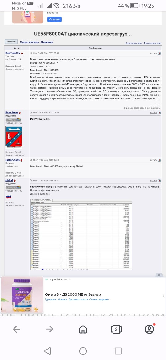

paronnikov1, так то давно по этому Samsung все расписано. Явление частое, кончится заменой Майн. Не всегда прошивкой получится.
