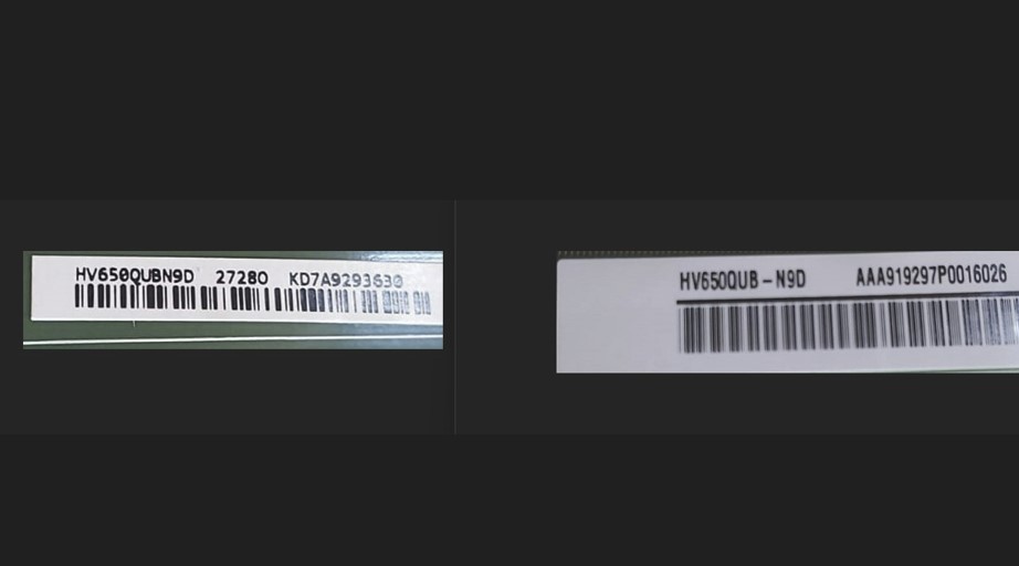

ivldenis
Сообщения: 24
Сообщение #14 От 16/06/2024 10:03 цитата
Это? Со второй планки нужно?
  1234.jpg  32.43 КБ  Скачано: 124 раз(а)

ivldenis, кстати парт твоей платы EBU65553904, хоть одно фото пусть даже в Нарушения правил засветил. Писанину с корыта в студию!!
ДОБАВЛЕНО Вс 16 Июн, 2024 16:09
О ещё фотку уделил, стекляшки BOE.

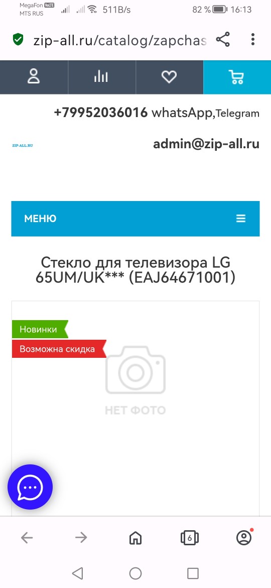

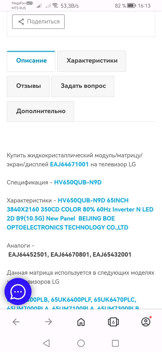

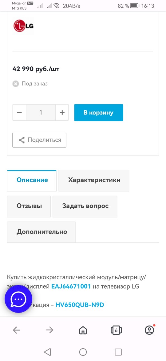

Держи инфу:
ДОБАВЛЕНО Вс 16 Июн, 2024 16:27
ivldenis, Московская область в Профиль! Фото сделал, но не шильдика на корыте, шильдик видим, что написано невидно.. Но и так уже все понятно.
  Screenshot_20240616_161359_com.opera.browser.beta_copy_540x1170.jpg  60.96 КБ  Скачано: 176 раз(а)
  Screenshot_20240616_161350_com.opera.browser.beta_copy_540x1170.jpg  96.14 КБ  Скачано: 166 раз(а)

ivldenis, так и не понял?? Тогда по простому. Идёшь в первый пост, нажимаешь изменить, исправляешь на Майн EBU65553904, слово куплю не пишешь в заголовке. В посте пишешь куплю Майн EBU..., стекло стоит HV650QUBN9D. модель LG конечно.. Так понятно?

ну до стекла вряд ли дойду. Стоит как новый телевизор. А так спасибо за помощь.
