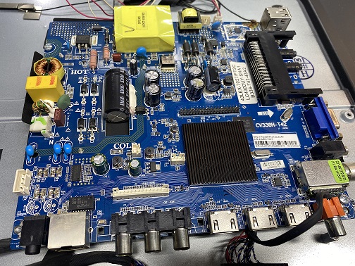

Сообщение #1 От 01/05/2026 14:35 цитата
Куплю main CV338H-T42 от телевизора BBK 43LEX-7027 FT2C Panel: LC430DUY-SHA1

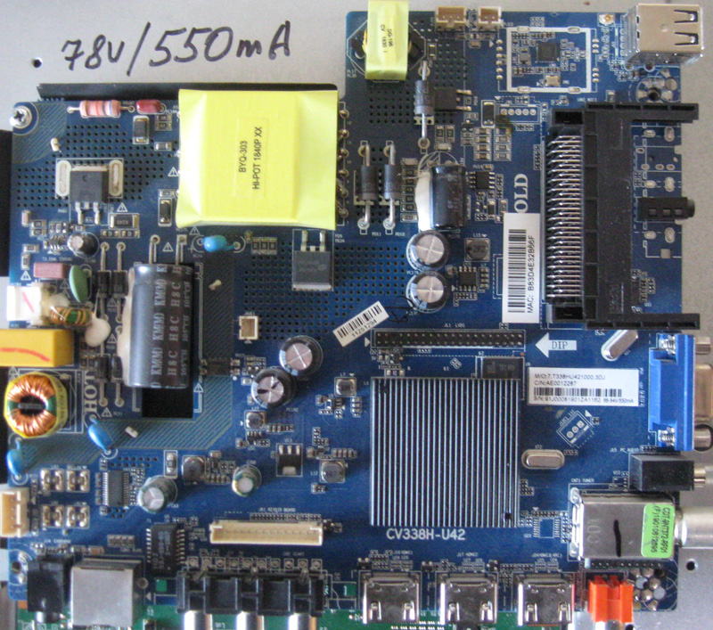

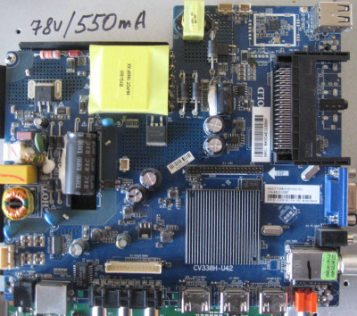

Сообщение #2 От 01/05/2026 21:55 цитата
Есть аналогичная моноплата от HORIZONT 43LE71012D
КОРЫТО - HV430QUB-N1A ( 78 V / 550 mA )
МОНОПЛАТА - CV338H-U42 ( LVDS - 51 pin )

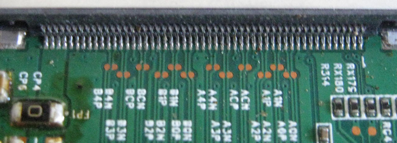

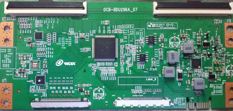

Сообщение #4 От 01/05/2026 22:17 цитата
Да ХеЗ...
У меня T-CON - DCB-BDU296A_07
А у тебя похоже СТЕКЛО LG.
Сравни распиновку LVDS разъёма на моём и на своём T-CONе.
