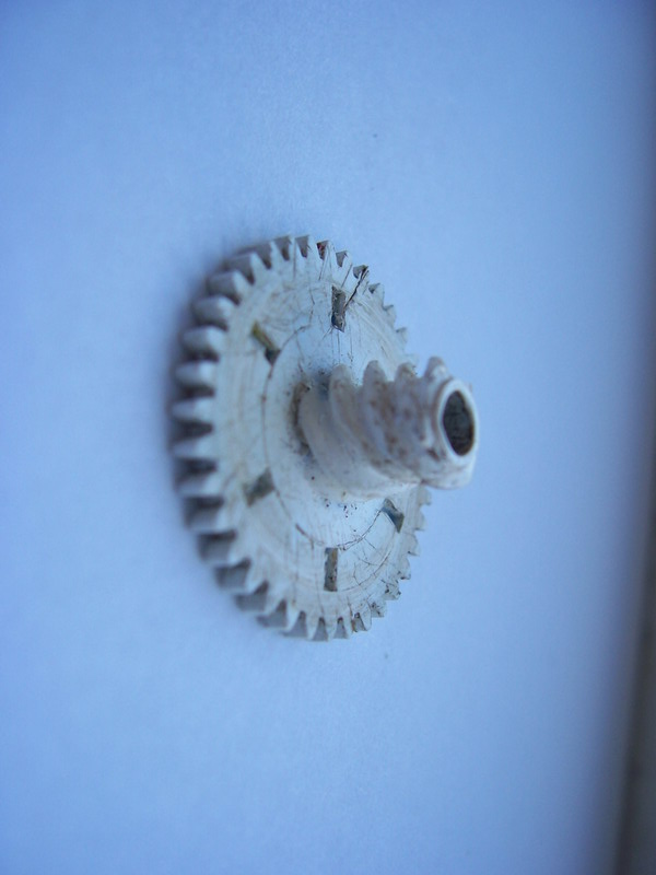

Необходимы две шестеренки которые приводят в движение механизм открывания и закрывания маски панели.
Если необходимо можно сделать фото.

а что с ними зубья или пополам

зубья съело

если в москве то в митино видел разные шестерни а так мона и подобрать отчегго нибудь или из эпоксидки по оттискам отлить зубья все врятле слители оттиск делал в пластелине и проворачивай то место где стёрлось и вставляй в форму за 2 прохода

думаю что из эпоксидки трудно сделать их будет
  100_1200_resize.jpg  62.41 КБ  Скачано: 1412 раз(а)
  100_1204_resize.jpg  65.63 КБ  Скачано: 1443 раз(а)

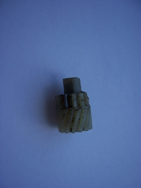

нижний червяк мона тыкорю заказать а потом эпок шестерня - вторую можно доработать пластилином и залить виксинтом с катализатором посля отлить эпоксилкой лучще со стеклонаполнителем

Penmz ещё можно с грехом на пополам вырезать, а вот с тройным червяком равнодушие ну или просто червяк выточить...
Есть вариант склеить из разных шестерней, но такая конструкция очь не надёна.

lmlights, Вот m.ix, почти тебе все рассказал.Верхняя с вставленным зубом похоже неважная, а часть ее косыми зубами еще послужит,так и нижняя нормальная?

В данной модели обычно ломают нижнюю шестерню, точнее червяк полностью съедается.
После чего верхняя шестерня просто проскальзовывает по нижней червячной передаче.
Усилия там тоже не маленькие на эти шестерни ложатся + к этому клиенты выдёргивают морду при незадвинутой мордодержателе.

Косые это посложней,но можно!.Делим шестерню на две! Предельно аккуратно!!!!!!!!. Соосно присоединяем одну к алюминиевой болваночке,заранее приготовленной,и другую с помощью тоненьких длинных винтиков. С помощью надфилей намечаем на бованочках направления зубьев новых шестерен,подтачиваем,подтачиваем,потом доводим. Если надфили толстые.можно сточить на наждаке и часть надфиля,чтобы оставшаяся часть проходила в паз. Не весело! Согласен,но если нету и вместо перекура самое то,никакой дядя не принесет!Изготовил10-15 шестерен и полушестерен таким способом. Руки нормальные похоже,зуб вон как мастерски спротезировал,поэтому вперед.

Чего вы выдумываете,верхняя шестерня тоже особая,купите оригинал (600+400руб),а потом посмотрим как вы будете все это выставлять,особенно самопальные(и скока они прослужат).......
