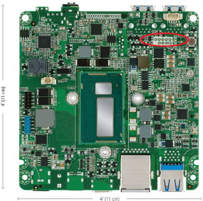

И еще интересен вот этот не запаянный разъем
  SXrK8DUia8lK.878x0.Z-Z96KYq (1).jpg  192.1 КБ  Скачано: 406 раз(а)

мульт NCT5577D, я просто вначале его не нашел. Винда сейчас уже не грузится.
То запаяный разъем - Front Panel , если вдруг захочется материнку вытащить и вставить в десктопный ATX корпус ))

Я заказал чип звука и мио (мио кажись я убил в процессе поиска), было еще одно напряжение 3.3V, которое я не замерил и от него питается винт, звуковуха и мио, вместо 3.3 было 2.6V
К сожалению я так и не нашел откуда оно берется (вероятно мост дает)

Я не смог найти откуда приходит 3.3V , оно приходит не с ШИМ, откуда то еще берется, подозреваю что идет с моста, так что пока жду микросхемы.

Вообщем сдох резистор делителя напряжения, Делитель управлял затвором полевика подавая на него 4V, полевик не открывался полностью и вместо 3.3V выдавал 2V .
