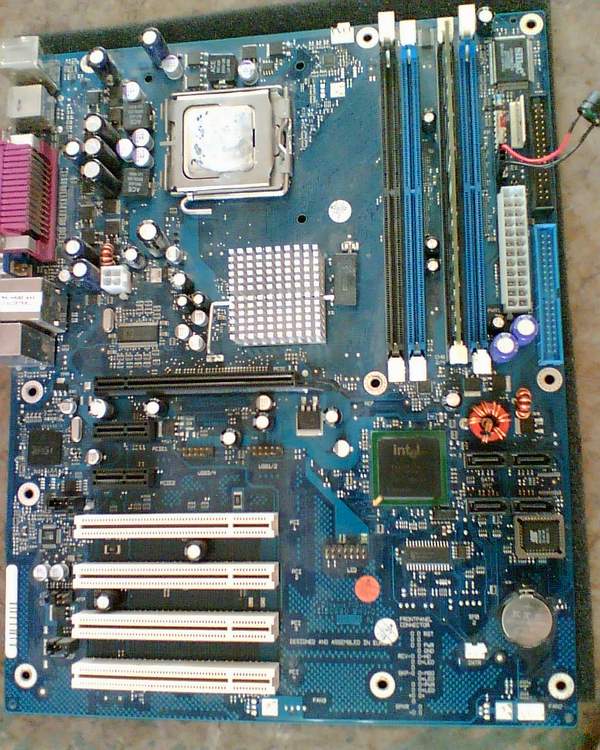

Здравствуйте.
Имеется плата, останавливается на коде 49.
Для теста хочу перезалить биос.(SST49LF004B)
Скачал у производителя, но в спец формате.
(Файл BUP- переименовать в rar - откроется.)
Не могу преобразовать для заливки программатором.
Пробовал и обрезать (до 70Н), и заливать напрямую основной файл - мать не инициализируется вообще.
Кто сталкивался подскажите плз.
Может у кого слитый дамп найдется..

yurikel, Хм.. спасибо конечно, но посмотрел в "буфере", что-то не так, сравни с "слитым" файлом.
Если можно - какой софт - программатор?
Проверить смогу только завтра..
ДОБАВЛЕНО 12/06/2009 22:43
Как я сделал.
Открыл прошивку "елнековской" прогой, обрезал её до 70 адреса, и сохранил как бин, прошил виллемом.
не прокатило..
ДОБАВЛЕНО 12/06/2009 22:46
Там похоже просто не получится... недовольство, огорчение
ДОБАВЛЕНО 12/06/2009 22:59
Да, забыл сказать , открывал напрямую файл BUP в программаторе, не то, не правильно.
Видимо нужен спец загрузчик, но не могу применить, плата не позволяет..
Как бы в бинарник перевести..?

А ты на оф.сайте скачивал родную утилиту FTS_DeskFlash460fromDeskView537131_460_1004108.zip внизу, в разделе Tools and Utilities? Смотрел ее?
ДОБАВЛЕНО 12/06/2009 23:36
А если попробовать БИОС в образе дискеты скачать и через нее залить? Не пробовал?

Сообщение #15 От 12/06/2009 22:46 цитата
ua1aou, Утилиту "просмотрел", проверю....
Дискета не получится, не доходим до нее, да и не найду.
Dexar, Похоже то-же самое, что делал я, но со смещением на 1 адрес.
Завтра - поэкспериментирую...
TNX....
ДОБАВЛЕНО 13/06/2009 00:48
Dexar, А вот вопросик, я на пллате не нашел клеар смос!! смех
Надо мануал скачать, на работе "мопед", муторно..
ДОБАВЛЕНО 13/06/2009 00:51
Мне главное убедиться прошива или нет, потом дальше поковыряюсь.
И просто для практики будет полезно "раскусить" эту задачку. улыбка

Сообщение #18 От 12/06/2009 23:30 цитата
Тут другое надо качать
Flash Memory Recovery Mode
The BIOS is stored in the flash memory. If an error occurs during Flash BIOS updating, the BIOS Setup in the flash memory is destroyed. You can restore the BIOS Setup using "Flash Memory Recovery Mode". If it is no longer possible to do so, replace the Flash Memory or contact customer service centre. !
► Switch off the system and unplug the power plug.
► Open the casing and switch on "Recovery Mode" (RCV) using the DIP switch (refer to the manual about the mainboard or the relevant manual in PDF format on the "Drivers & Utilities" CD).
► Boot the system with the inserted Flash BIOS floppy disk.
Normally no screen outputs are possible in Recovery mode. !
Note the signals issued from the loudspeaker.
You have successfully restored the system if you hear the signal sequence ”short-short-long-long-long" and the diskette access indicator is dark. The recovery update may take several minutes.
Only if a separate VGA board is mounted you can follow the Recovery Update on screen.
On some systems you must also switch on the "Skip" (SKP) switch to see the outputs on screen (refer to the manual for the mainboard or the relevant manual in PDF format on the "Drivers & Utilities" CD). i
Then the following message appears:
RECOVERY MODE
► Remove the diskette from drive A: and change the setting of the DIP switch (RCV).
► Return all switches which have been changed (e.g. "Skip") to the initial position.
► Switch the device on again.
The PC is booted with the new BIOS version.
► Check the BIOS Setup and the settings. If necessary, configure the settings again.
и вот еще к этому

Сообщение #19 От 12/06/2009 23:37 цитата
Так понятно, есть процедура восстановления.
И где этот свич "RCV"?
И главное где взять дискету.... недовольство, огорчение
Мануал уже качаю..
ДОБАВЛЕНО 13/06/2009 01:43
ua1aou, Это не подходит, у меня Хабовый биос, а там - SPI - флешь..(для других плат видимо..)
Все, завтра - помыкаюсь - продолжу...
ДОБАВЛЕНО 13/06/2009 01:44
А "панель" совпадает.... улыбка
