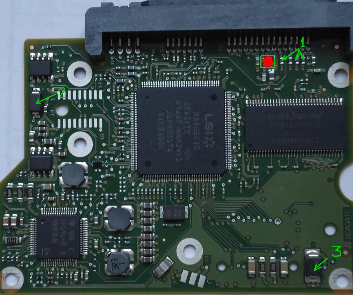

Ищу схема Seagate ST500DM002

Ищу схему Seagate ST500DM002 FW KC45, 1BD142-302
100535704 REV C

И как давно? И зачем?

там на плате даве штуковина сдох. Я не мог знать что там было. По этому хочу взглянуть блок схему

Ну напишите в Seagate, может они поделятся своими секретами.

Abdushukur, Фотку покрупнее и что там сдох указать .

Abdushukur писал:
Вы уверены, что с такими познаниями сможете починить?
Схемы на HDD не раздают вроде. Будет фото, можно о чём то говорить.

там в красном место было два штука (диод, конденсатор т.е) но згорел и не видно что там было

То , что обозначено - аналогично тому , что под цифрой 1 ( зелёным цветом ) . Проверять на пробой надо то , что под цифрой 2, и до кучи то , что под цифрой 3 - пока всё .
Вообще -то эти платы не дефицит ,если не заработает, - проще взять рабочую и перепаять флешь, и молиться знакомым богам , чтобы гермоблок был жив улыбка
