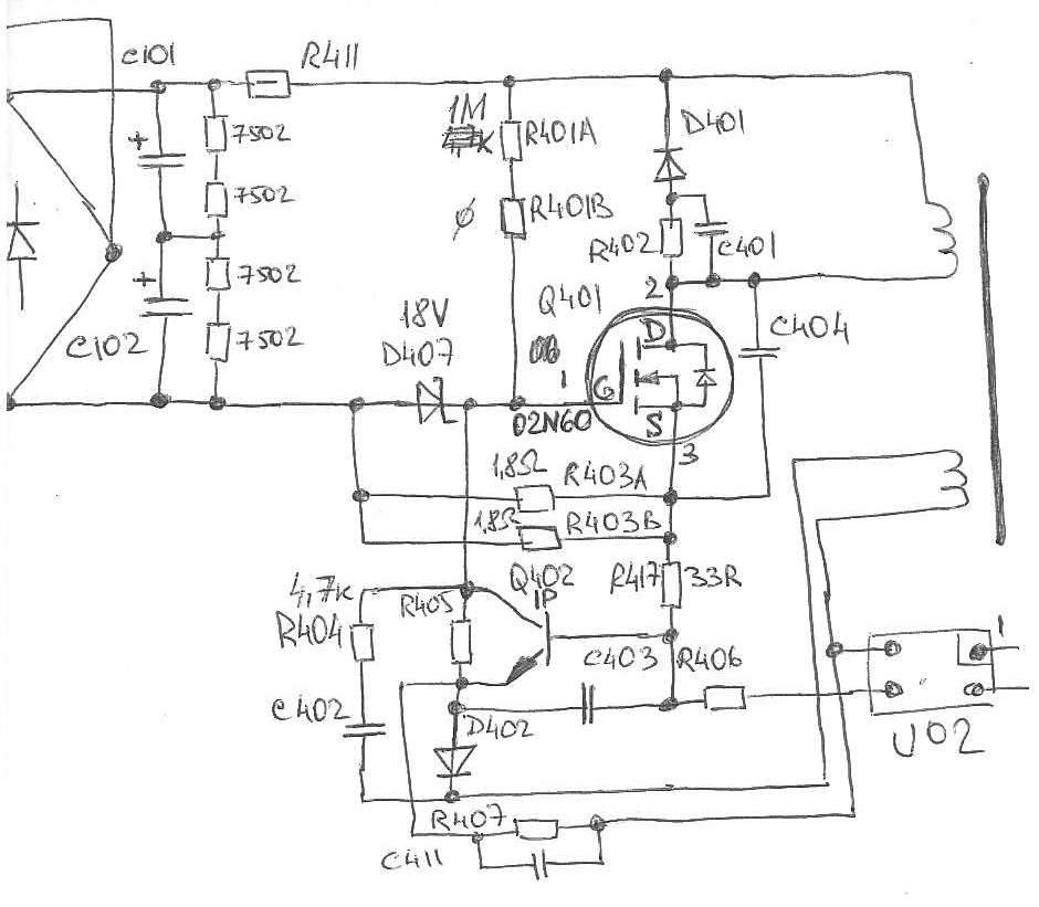

Доброго времени суток всем!
Попал в руки сабж. Похоже, залег в выключенном состоянии, т.е. скачки напруги в состоянии стендбая, как я понимаю. Ну или без скачков - история умалчивает...
Меряю +5 дежурки - тишина... Разбираю, проверяю дежурку. Картина маслом! 02N60 имеет лишь 3-ю ногу в наличии, остальные сплавились начисто - одни пеньки оплавленные.
Пытался найти схему - что-то не очень... Плюнул, схватил карандаш. Имеем вот такое. (хз, мож где и ошибся, не проходил еще раз все моменты после срисовки). холодную часть схемы рисовать пока не рискнул - с виду там повреждений нет, проблемы, похоже, в горячей части.
Вскрытие показало следующее:
1. Q401 - 02N60 - готов
2. Q402 - маркировка K1P (на похожем БП стоит что-то типа I1P) - судя по всему, это 1P (KST2222A или что-то подобное) - обрыв
3. R417 - 33Ом - обрыв
4. Стабик D407 - 1N4746A - 18В - пробой (короткое)
5. пара резюков R403A, R403B по 1.8Ома - в обрыве.
Пытаюсь починить...
1. Заменен на другой 02N60
2. Заменен на выпаянный с материнки "1Р"
3,4. заменены на "родные"
5 - заменены на 2* 2.2Ом
Первое же включение в сеть радости не прибавило:
1. пробой
2. пробой (на этот раз не обрыв)
4. пробой
3,5 - живые.
Вопрос... Что я не учел? упс! Что еще нужно было проверить/заменить?

Сообщение #2 От 21/05/2016 10:19 цитата
Randall писал:
1. пробой
4. пробой
3,5 - живые.
Лампу вместо предохранителя, КЗ на выходе дежурки и транс.
Оптопару меняю всегда в таких случаях на новую.

Сообщение #4 От 22/05/2016 22:50 цитата
Трансф не забыть померять в конце всего.
Все полупроводниковое на проверку, оптопару тоже.
Все в цепи обмотки на проверку.
Лампочку на вход.
И только потом включать.

Сообщение #6 От 23/05/2016 10:27 цитата
павлик 22 писал:
на +5VSB короткого нет. Порядка 40 Ом. Сверил с почти таким же живым БП - то же самое.
На трансе что проверять? Обмотки звонятся, короткого нет, обрыва тоже. Межвитковые бывают на дежурке?

Сообщение #7 От 29/03/2017 19:22 цитата
В этом блоке питания(CHIEFTEC CFT-430-P12S) параллельно +5VSB(фиолетовый провод) стоит стабилитрон 6,2 В. в роли супрессора .Возможен тепловой пробой ,тогда фиолетовый провод звонится на черный. А возможен просто электрический пробой.У меня был случай один в один как у Randall.Тот же блок те же транзисторы.Я палил 06N60 и 1Р до тех пор пока электрический пробой не перешел в тепловой.
ДОБАВЛЕНО 29/03/2017 19:28
Поменяйте стабилитрон или временно включите без него.

Сообщение #9 От 30/03/2017 00:50 цитата
R417 замени на 47-51ом и оптопару проверь.

Сообщение #11 От 19/07/2018 17:57 цитата
Если дежурка сгорела, то транс дежурки менять обязательно - межвитковое 100%. И лампочку вместо предохранителя обязательно....
