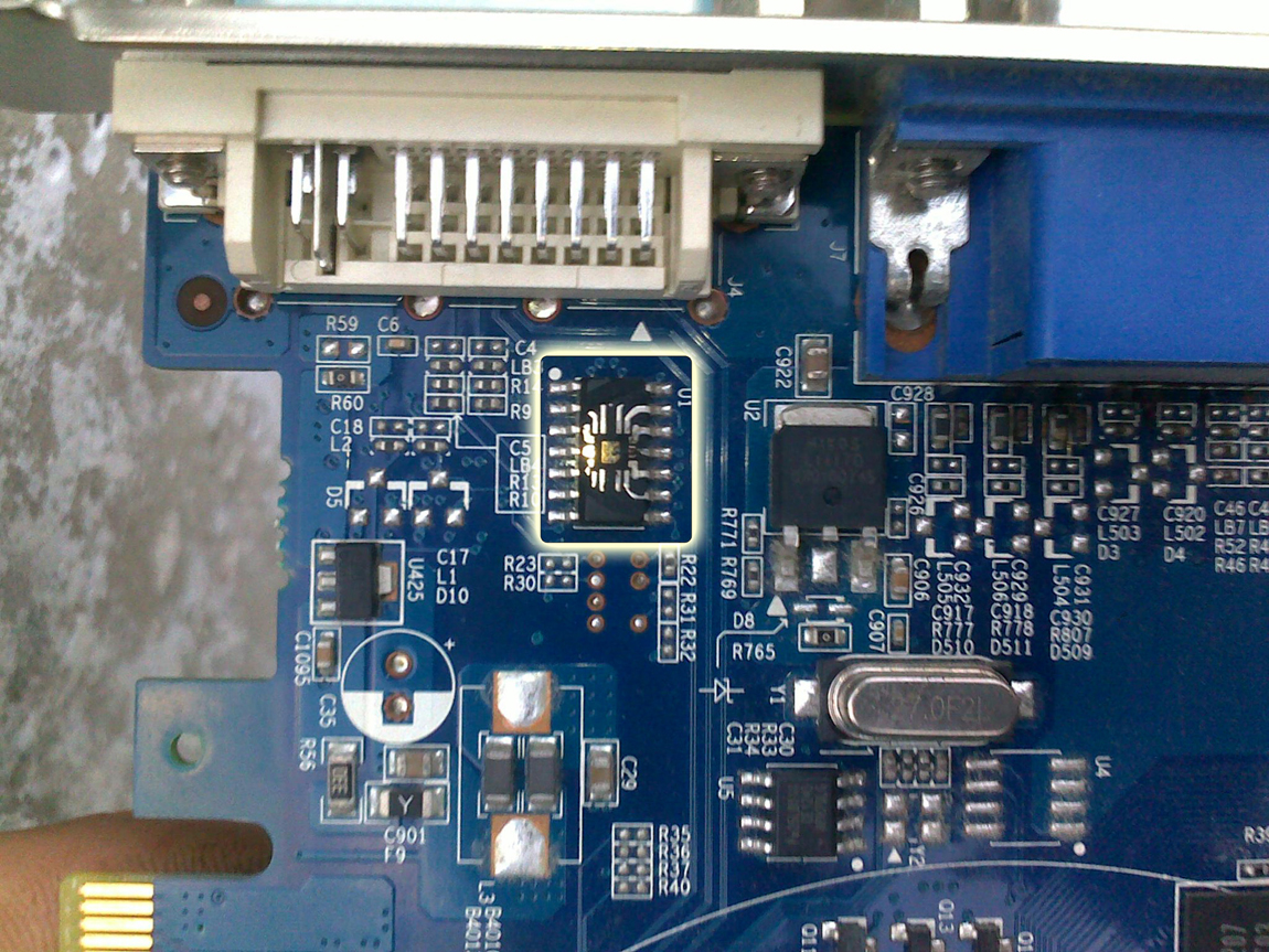

Видеокарта Gigabyte GeForce GTX 550 Ti Помогите опознать U1!
Z.D.K
Сообщение #1 От 23/08/2015 20:43 цитата
Ребята! Помогите опознать U1 на видеокарте Gigabyte GeForce GTX 550 Ti (rev 1.0). На моей видеокарте на этой микросхеме разорвало корпус, поэтому не видно маркировки.

Сообщение #2 От 24/08/2015 03:16 цитата
скорее всего 74ACT08

Сообщение #3 От 24/08/2015 07:11 цитата
Да. Это 74ACT08

Сообщение #4 От 24/08/2015 15:32 цитата
Огромное Спасибо!
Z.D.K
Сообщение #5 От 24/08/2015 20:11 цитата
А не подскажете аналоги этой логики, потому как я не могу найти у себя в городе именно этой...

Сообщение #6 От 24/08/2015 20:15 цитата
Лично я аналогов не знаю, не искал потому-что, в местных магазинах их не купить однозначно, как вариант с донора, стоит на 70% видяек, заказать с китая иль откудав еще
Вы где территориально находитесь? у вас профиль не заполнен
Z.D.K
Сообщение #7 От 24/08/2015 20:56 цитата
Я всё-таки нашёл в радиомагазине 74ACT08, и уже заказал... А как думаете, кроме этой логики что ещё может повлиять на выход видеосигнала? MOSFETы проверил- рабочие, стабилизаторы 78L05 и L1117D тоже.

Сообщение #8 От 24/08/2015 20:59 цитата
Z.D.K, У вас его разнесло в клочья смех Что еще может зацепить????

Сообщение #9 От 27/05/2017 14:01 цитата
У меня на GigaByt GV-N550 OC-1GI REV:1.0 установлена микросхема
74HCT08D,позиция U1.

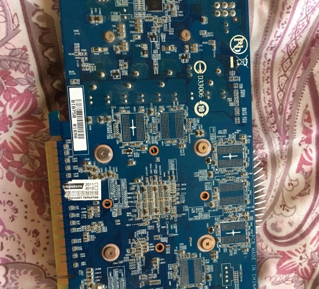

Всем привет. Помогите опознать, на плате полностью выгорели элементы C70 и C75. Фото приложил нужных. Судя по размерам smd 0805. Более не известно, схему найти не могу...
 Размер файла:  625.53 КБ
 Просмотрено:  305 раз(а)
 Размер файла:  379.05 КБ
 Просмотрено:  333 раз(а)
Desc
Сообщения: 176
Desc
Сообщение #11 От 14/05/2020 23:16 цитата
По каким признакам пришли к выводу что указанные элементы вышли из строя?
Kchsvf
Сообщение #12 От 24/05/2020 11:38 цитата
Выгорели они с платы полностью, прогорели все 3 слоя до текстолита... Фото не мое, в интернете нужное нашел.
Royal86
Сообщения: 12
Royal86
Сообщение #13 От 31/05/2020 20:44 цитата
Вы думаете, что есть реально шанс спасти это как-то? Не сильно дорого сейчас стоят такие комплектующие и поэтому я бы вам советовал не тратить своё время и деньги.
