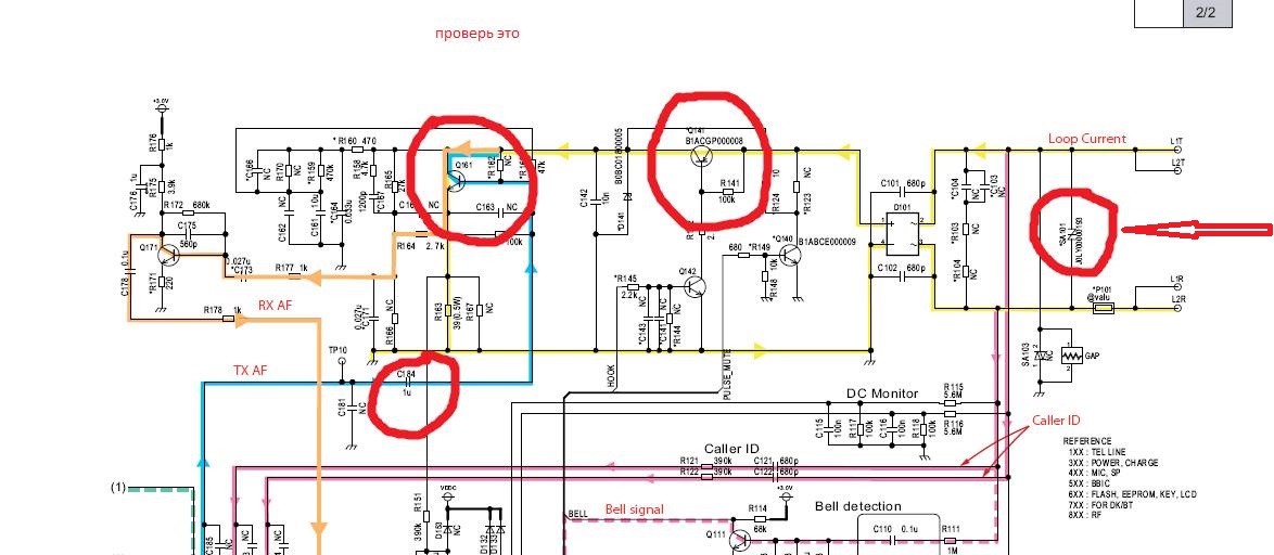

Всем доброго дня,трубка KX-TGA671RU,база KX-TG6721 нет тонального набора,вернее набор идет затем длинный гудок станции и занято,всё проверил вроде целое,транзисторы стабилитрон в порядке куда ещё капать?,может ли из-за прошивки базы быть такая беда?,на эту модель не могу найти прошивку что бы попробовать...?

vbonev10, Не из-за линии точно,к другой базе регистрирую трубку работает,проблема в базе точно,я вот не знаю почему варистор не звонится J0LY00000193,он стоит параллельно входу может в нем проблема я такие впервые вижу..в мануале написан варистор но по обозначению не похож..

По схеме все что отмечено проверил всё в порядке целое но всё равно после набора в тональном режиме длинный гудок станции,может кто сталкивался что еще может быть,буду благодарен за помощь!

Крупнее схема...

vitaliy0812, А импульсный режим набора есть? Как слышимость с микрофона трубки, которая регистрированна на базе, что не набирает в тональном режиме? Стабилитрон D141 убрать пробовал?

в прошивке может быть,но чаще была проблема в том транзисторе,через который в схеме проходят сигналы.мерять тестером мало поможет,лучше другой попробовать.также не исключен поджаренный вывод проца.
лучше такое проверять осциллом,проходит сигнал или нет.
Прошивка теоретически может быть,часто изза битой еепром вобще не было слышимости.
надо добиться нормальной слышимости в обе стороны.а там и тоновый набор будет.

Это Q141?

Q141 - ключ, через него сигналы конечно проходят, но как все ключи он или открыт и на сигналы не влияет, или закрыт.
Передающий усилитель - Q161, проверять надо осциллом.
Если Q140 установлен, то его тоже пробивает, можно удалить R124 для проверки влияния.
