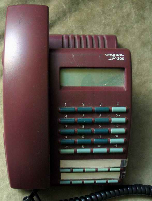

Grudig Lp-300.Как перевести из тонального в импульсный режим? Спасибо!
  тел.jpg  42.66 КБ  Скачано: 822 раз(а)
BVJ
Сообщения: 1803
Сообщение #2 От 23/08/2010 15:21 цитата
Попробуй прочитать:
Hörer aufgelegt++lautsprechertaste drücken++set taste drücken(rechts, dritte von oben, mit dem pfeil)++taste 1 drücken++tasten 1 5 9 0 drücken++wahlwiederholungstaste drücken(unter set-taste)++für mfv, signaltaste erde 0 3 6 nacheinander drücken /mfv, signaltaste flash 0 3 7 / iwv signaltaste erde(lieferzustand) 0 3 3++set taste drücken++lautsprecher taste drücken.
Как я понял, бегло почитав, при опущенной трубе нажать кнопку громкой связи, потом SET, 11590, Redial, 033, SET, снова кнопку громкой связи. Скорее всего громкая связь тут вообще не при чем, просто от SET до SET нужно нажимать во время разговора, хоть при поднятой трубке, хоть при громкой связи.

Огромное Вам спасибо.Неожидал так быстро,спасибо!
