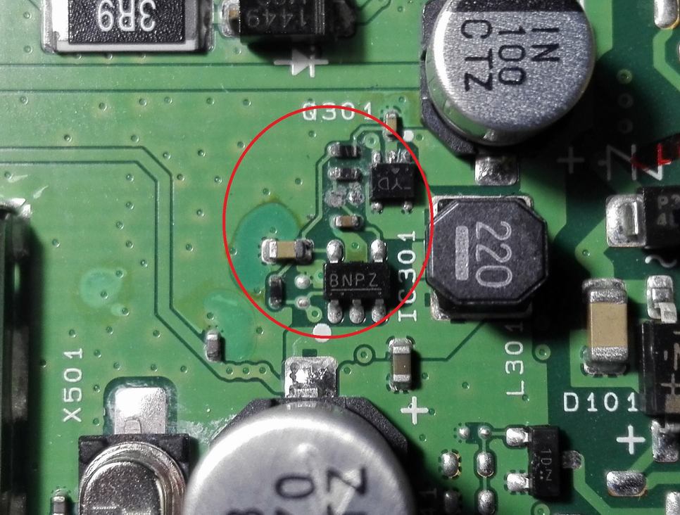

Эдуард из Питера
Сообщение #13 От 24/03/2017 12:14 цитата
vm53 писал:
Добрый день! После грозы накрылась база KX-TG2511. Вскрытие показало что разорвало Q141. На плате нарисован значок стабилитрона. Видимо регулируемый, раз три вывода. Схему нигде скачать не получается почему-то. Может кто чем помочь? Или хоть рабочую ссыль на схему. спасибо.
Q141 это транзистор 2SA1972
А у меня встречный вопрос. База попала под протечку, вода оказалась на элементах, обведенных кружком. 3 резистора ушли в обрыв, один элемент вообще дематериализовался. Кто может помочь с инфо о номиналах? И что за элемент отсутствует? Спасибо!

Сообщение #14 От 24/03/2017 17:11 цитата
Pages from km41311925se.rar
Эдуард из Питера
Сообщение #15 От 24/03/2017 18:01 цитата
Спасибо, дорогой человек!
