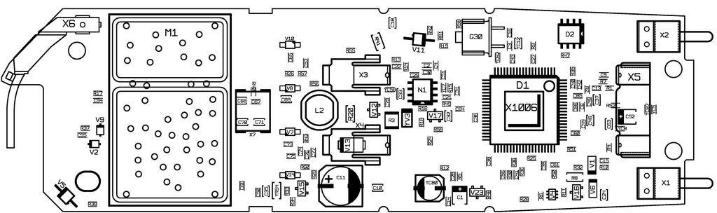

здравствуйте.попались два аппарата русь28 соната плата venus 5 пишет err ОЗУ замена eerom ничего не дало может кто сталкивался помогите пожалуйста

Проверь питание и сигналы на этом "ОЗУ".

питание в норме.как можно проверить сигналы sda sdl на озу если нет осцилографа?

umid06 писал:
Никак.
Они сразу на проц идут,с подтяжкой на 5в через резисторы.Если понизить питание до 4В,также будет ерр озу?Соплей нигде не навешал,правильной стороной припаял?

вроде нормально.кстати забыл сказать при включении аппаратов они начинают запускаться (играет мелодия,идёт заставка) ,но при переходе в рабочий режим пишет err ОЗУ
