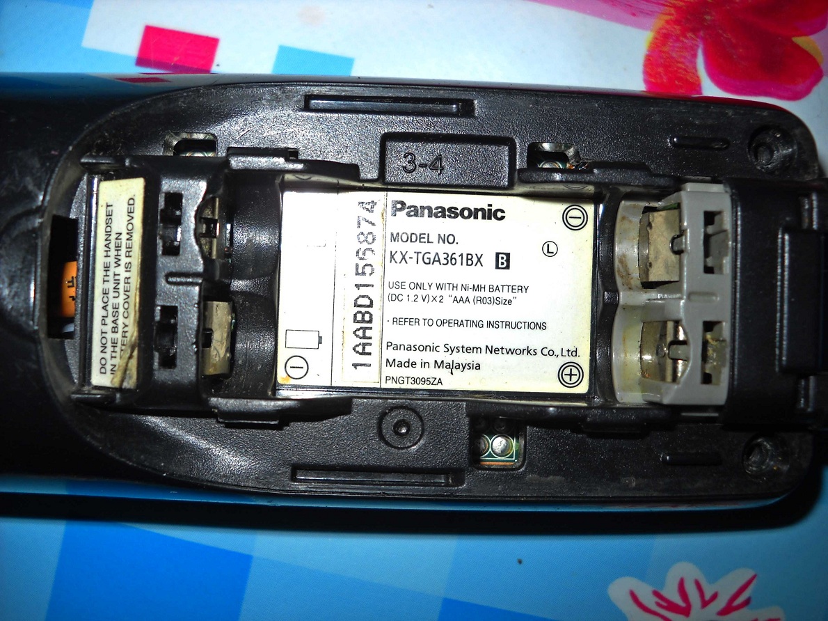

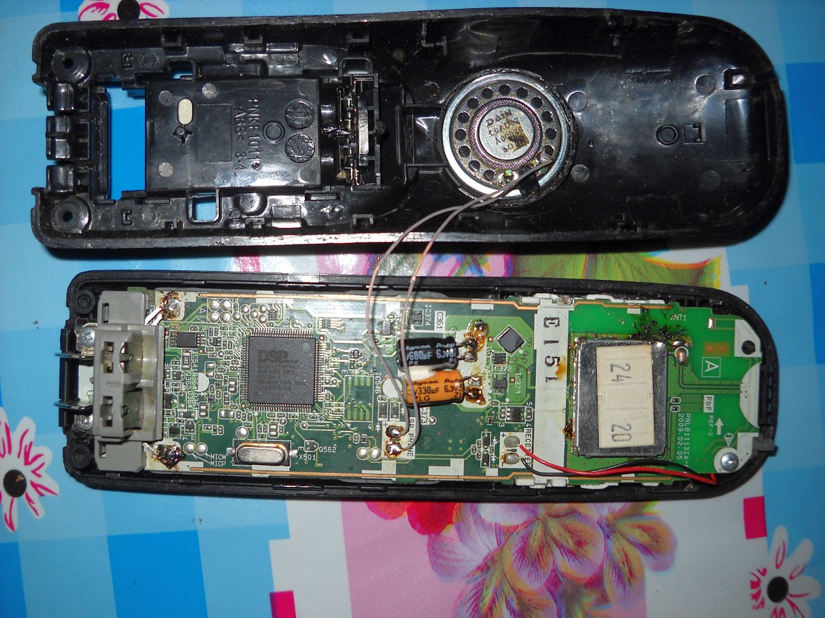

Уважаемые форумчане! Давно планировал написать эту тему, всё никак руки не доходили. данный аппарат мой, взятый б/у, лет 8 назад. Сам я как упоминал в другой теме не профи в радиотелефонах, если и ремонтирую, то редко, хоть электроникой 16 лет занимаюсь.
В связи со скачками цен в последнее время почти на всё в наших краях- так же поднялись и цены а АКБ для радиотрубок, да так, что пара АКБ доходит чуть ли не до 1\4 или 1\3 от стоимости нового телефона! Вдобавок ещё везут сюда дешёвые подделки. В прошлом году приобрёл АКБ под маркой "SONY", от оригинала не отличишь, не пожалел денег на них, а они проработали несколько дней, после первой зарядки долго не держали трубку, а после второй зарядки - трубка стала писать сообщение "не используйте эти батареи". Гарантию на аккумуляторы тут не даёт ни один магазин. Пришлось поставить обратно старые , "родные" панасовские 600 мАч-вые. И то, для того, дабы использовать трубку чисто как определитель, не поднимая от базы теперь. (на вечном подзаряде). У меня есть немало АКБ от мобильников, даже , если купить новые, то они стоят дешевле чем от радиотелефона!
Вопрос такой: кто-нибудь ставил акб от мобильников на радиотрубки? Насколько это возможно? Напряжение АКБ мобильника примерно на 1 вольт больше пары пальчиковых АКБ. Я пробовал поставить в разрыв питания акб и трубкой диод, но результат - трубка показывает низкий уровень заряда, если соединить через гасящий резистор- подбирать сложновато, так , как трубка имеет разброс по току- от десятков миллиампер до 400 мА ( при звонке). Возникла идея, если поменять номиналы резисторов измерительного делителя напряжения, с которого ЦП снимает данные об уровне напряжения батарей?
Но ... у меня нет схемы от этой трубки... В гугле и яндексе тоже нет..
фотографии на всякий случай добавлю, прошу не обращать внимание на следы канифоли и мгтф, так , как телефону немало лет, из них 8 лет он у меня в пользовании.

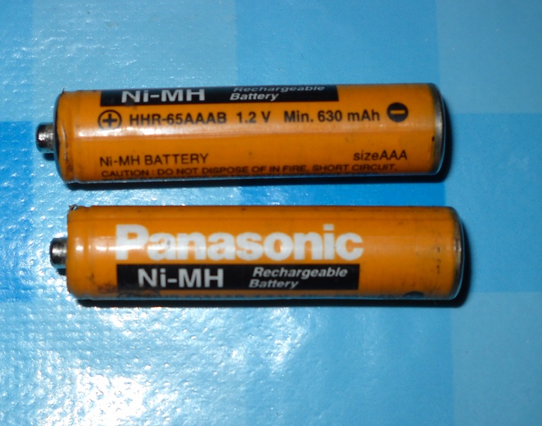

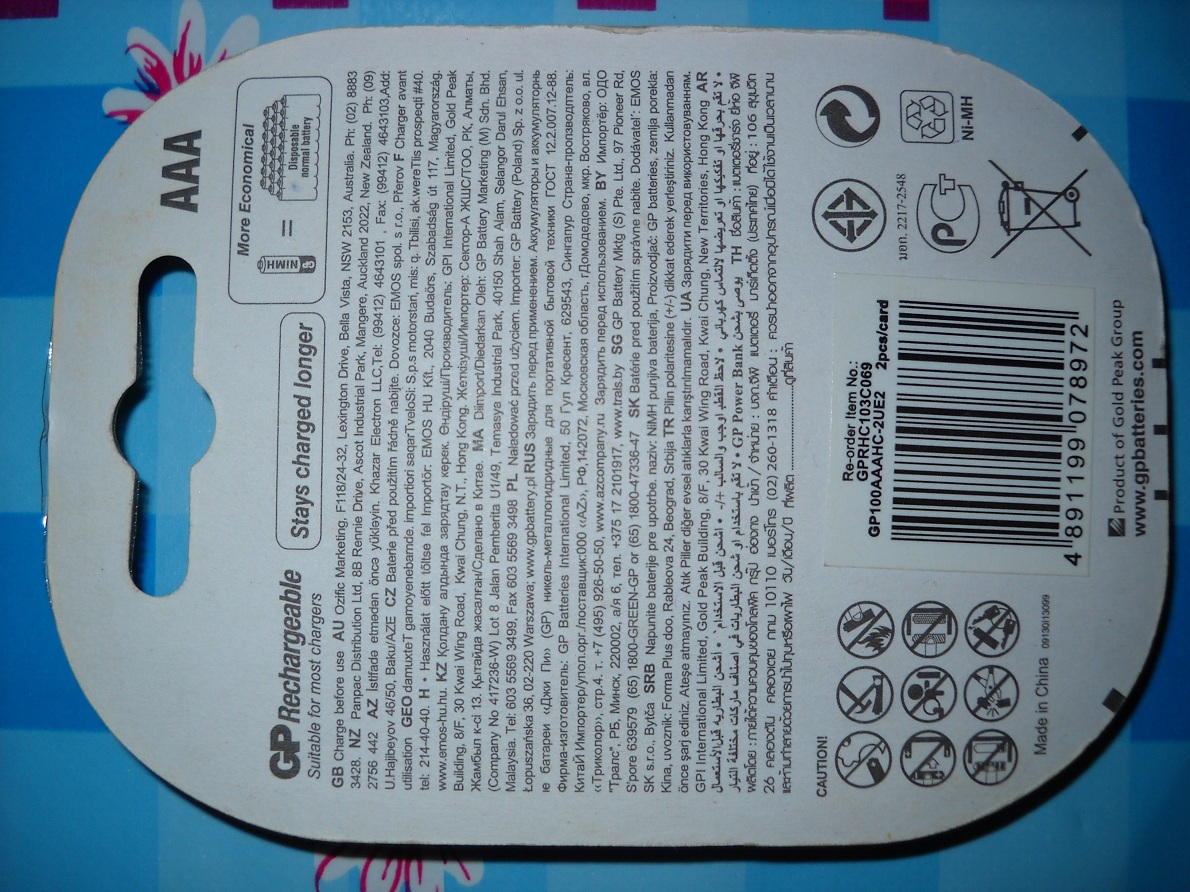

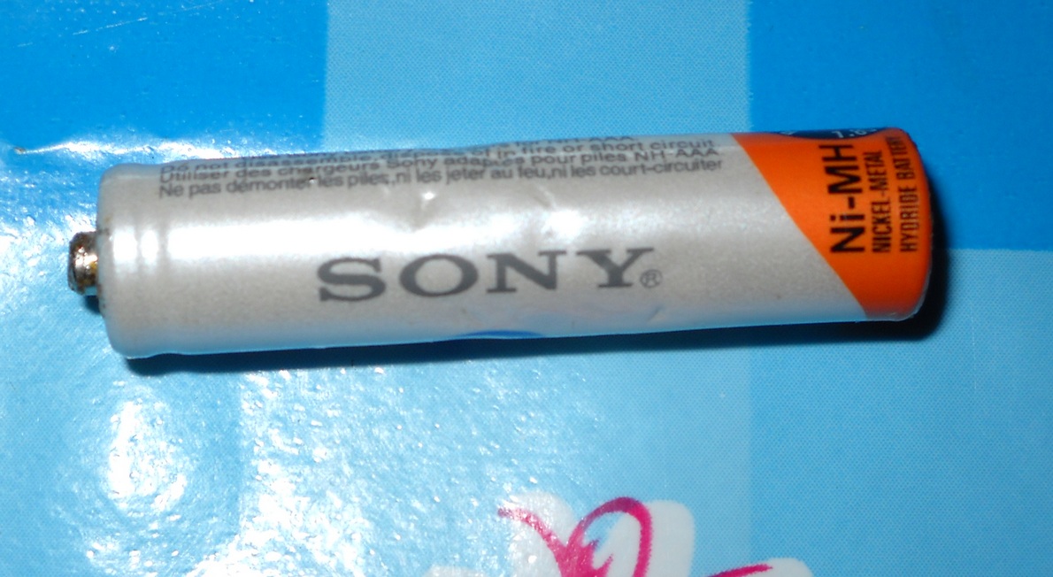

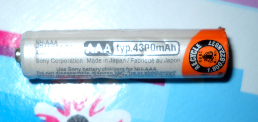

Б/у-шные аккумуляторы отыскал.
Фото №1,№2, №3 показали себя хорошо, прожили около 2-х лет.. В наших краях таких (GP) больше всего. По цене они ниже остальных.

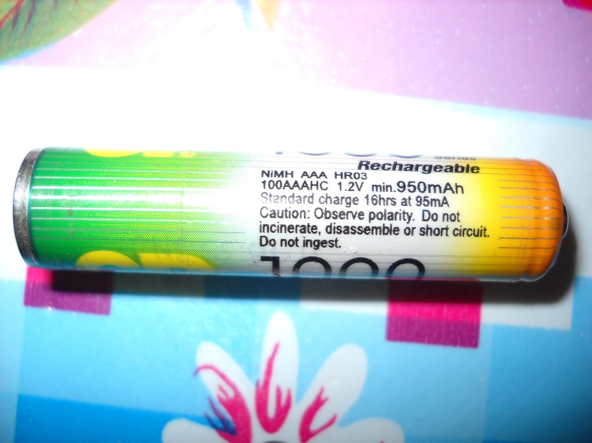

Те, что на фото № 4 и 5- дорогие, но скорее всего подделка, купил их в прошлом году, подкупившись надписью SONY и большой ёмкостью. Они , как упоминал проработали около суток и перестали держать трубку. При постановке на базу, после минут 20 заряда, трубка писала "не используйте эти батареи".

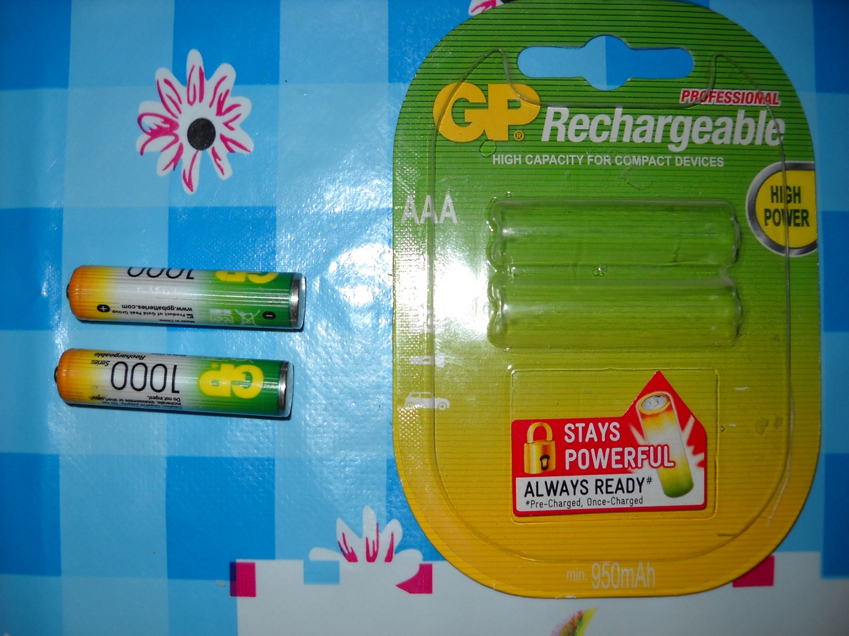

На фото № 6 - самые старые те , что стояли в трубке ещё от старого хозяина. Если такие и есть в магазинах - они самые дорогие.

№1

№ 2

№ 3

№ 5

  DSCN2608.JPG  133.22 КБ  Скачано: 290 раз(а)
  6 .JPG  191.06 КБ  Скачано: 341 раз(а)

Сообщение #9 От 16/03/2021 10:15 цитата
У трубок Panasonic, сложнейший программный алгоритм, по которому отображается уровень заряда (палочки в символе батарейки). Там есть атоматический анализ емкости батареи и прочие "навороты". Ток заряда, тоже не простой. Он управляется согласно алгоритму в программном обеспечении.
Показанные на фото бело-зелено-оранжевые GP, очень даже хорошие. Их, как мне кажется, не подделывают. Служат по 3-4 года...
Seryoga 19
Сообщения: 65
Seryoga 19
Сообщение #10 От 16/03/2021 11:22 цитата
DEE, спасибо за интересный ответ! То есть, изменением номиналов резисторов делителя в цепи измеряющего вывода процессора не добьюсь подгонки под акб от мобильника? Была бы схема от него недовольство, огорчение ...
DEE
Сообщения: 378
Сообщение #11 От 16/03/2021 11:47 цитата
Неужели, у вас так дорого стоят подходящие акуммуляторы, что приходится приделывать не подходящие компоненты.....
Допускаю, что изменением номиналов резисторов, возможно добиться соответствующего показания индикатора уровня зарядки. Но это пагубно повлияет И НА ПРОЧИЕ СИСТЕМЫ ! В том числе и на ток и время зарядки. Более корректно, эти подстройки выполнять изменяя соответствующие константы в микросхеме ЕЕПРОМ. Но информации по этой теме нет. Разобраться самому - титанический труд!
