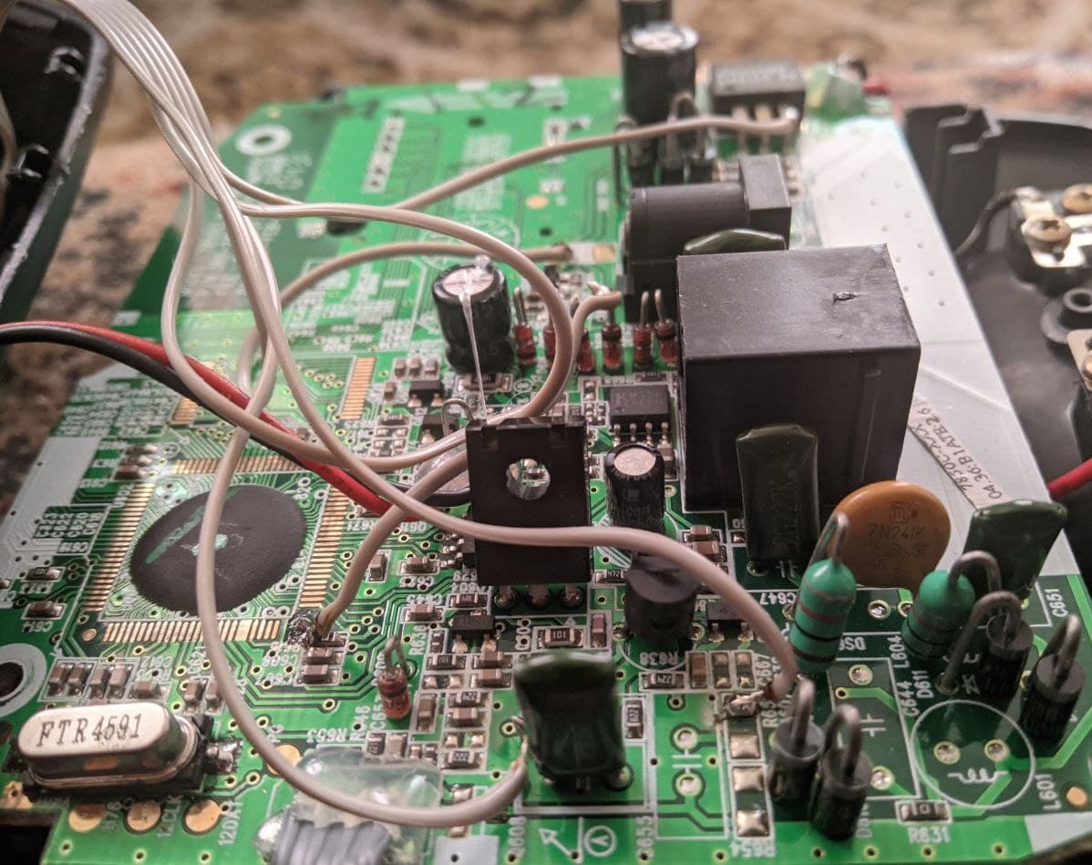

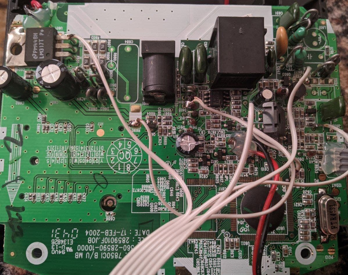

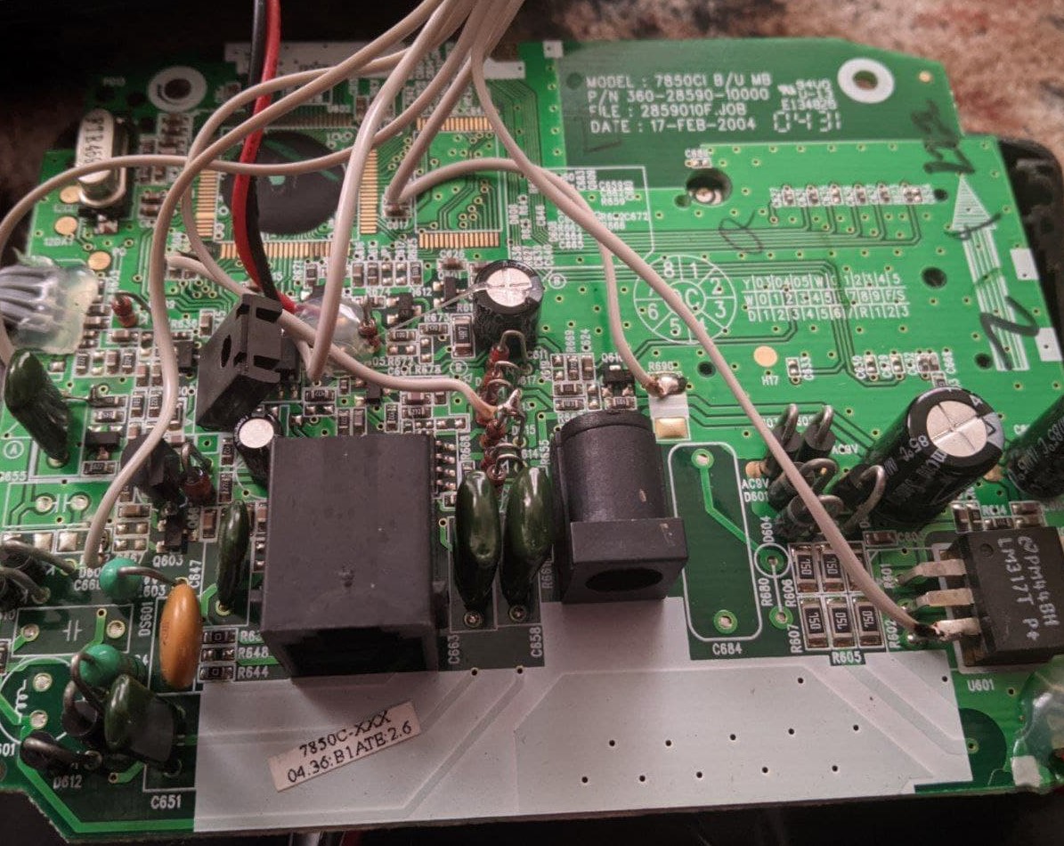

Имеется старый dect телефон General Electric 27850. В нем от производителя имеется только CallerID, но в него кем-то была впаяна в базе плата АОНа, чтобы он мог работать на старых АТС.
Как восстановить заводскую схему платы базы? Проводки то я выпаяю, но нужно же, наверное, что-то и впаять))). Если что, я чайник и в радиосхемах не особо силен.
Прилагаю фото платы базы с разных ракурсов.
И вот еще схему нашел: http://archive.espec.ws/section1/file29059.html
P.s. На плате откусано по одной ножке у кондёров C663 и C658 (последнее фото). Может достаточно их припаять обратно и все?

timkbl, мне кажется достаточно отпаять провод от ноги стабилизатора LM317t,тем самым обесточив плату АОНа.А вообще не бойся экспериментировать,фото запайки проводов платы АОНа у тебя есть,выпаяй все,запаяй ноги кондёров на места и посмотри что будет,на крайняк вернёшь всё на места улыбка

в этой модели есть 2 типа платы.
тут смотрите https://samm.zp.ua/chameleon
там же и нарисовано что выпаять при установке платы.надо проверить чего нет и запаять обратно.
