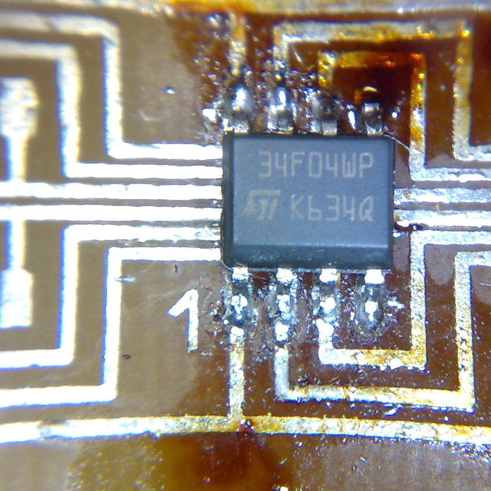

Предыстория такова.
Машинка не набирала воду и рычала. Вызвали мастера. тот снял плату якобы на прошивку. через день привез включил набрала воду, барабан стоит на месте, он развел руками сказал сделать не может, выдал квитанцию и содрал 50грн.
После долгих упрашивания хозяев все таки взялся посмотреть, первое что меня насторожило это звук двигателя, как будто щетка подвисла, перебрал почистил теперь все четко.
После залива воды слышно щелчок релюшки, барабан на месте, коротнул симистор и при щелчке релюшки барабан раскручивается с максимальными оборотами, симистор годный, начал мереть что приходит от проца, а от проца на управление симистором ничего не приходит.
ЕЕПром паяная (видимо прошивал), стоит st34f04wp понятное ее днем с огнем не найти, да и считать willem тоже не может считал как 24с04 один мусор.
На плате есть посадочное под 24с04 так нет прошивки рабочей, и вопрос какой фирмы можно ставить? попадалось что работают только ST остальные не хотят
Подсобите...

Geka2000, выложи фотку с маркировкой микросхемы.
Geka2000
Сообщения: 163
Geka2000
Сообщение #14 От 08/09/2012 23:09 цитата
сфотал через линзу, микра сейчас впаяна на самодельную переходную платку для программатора
ДОБАВЛЕНО 09/09/2012 00:12
сейчас конечно интересно что там записано, но не так как хочется узнать какие микросхемы без проблем станут на второе место на плате под 24с04, в смысле какие производители?

блин действительно в прошивке был муссор, я взял записал в ту что выпаял новую прошивку, считалась четко, получается говеный мастер замуссорил микросхему?
constan
Сообщения: 1301
Сообщение #18 От 08/09/2012 23:46 цитата
Geka2000,может просто кто- то читать не умеет?
Geka2000
Сообщения: 163
Geka2000
Сообщение #19 От 08/09/2012 23:54 цитата
это ты на меня намекаешь? улыбка
я лично то что записал, то с микросхемы и считалось....
так что получается тот мастер который выпаивал микросхему, либо ничего с ней не делал, либо не смог прошить.
а почитав китайский даташит, и сравнив с 24с04 действительно нет особых различий.
но сталкивался когда микросхемы не подходили для стиралок, а дело было банально в 8\16бит ножке, неувсех она задействована

Сообщение #20 От 09/09/2012 16:57 цитата
Сегодня поставил плату обратно в машинку, все очень хорошо работает, для профилактики почистил резинкой крутЁлку улыбка
Всем спасибо, все свободны!
Все таки мастер кривоногий и криворукий попался.....
