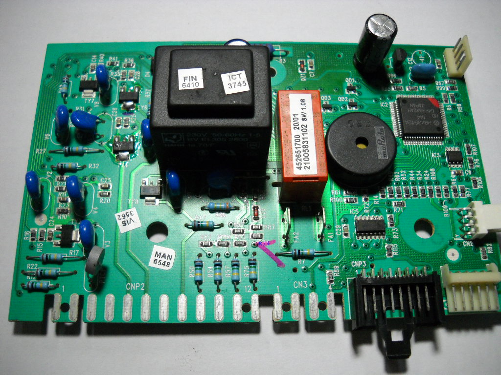

ПММ Ariston LSV 68 Duo IX определить элемент
Сергей1007
Сообщения: 32
Сообщение #1 От 19/09/2012 15:07 цитата
Выгорел элемент на плате. Следов не осталось. Завязан на мотор, скорее всего симистор, На фото он справа, слева (CHN T4 1080) и сверху (CHN T4 0570) два симистора . Ни у кого не попадалась данная плата, нигде не могу найти ни фото ни схемы?

http://electrodocas.fr/programmateur-module-lave-vaisselle-ariston-indesit-scholtes-/3479-c00077139-ariston-lse730-n17-module-de-puissance-occasion-pour-lave-vaisselle-.html

Большое спасибо.
