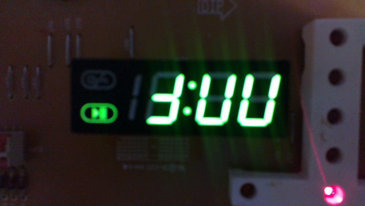

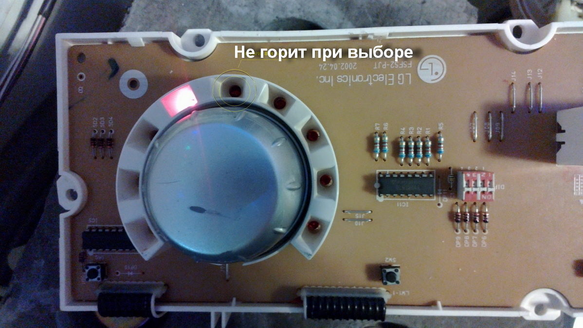

СМА LG WD1022C
Модуль 6870EC9067A-0
изначально проблема была в реле УБЛ, отгорела нога, заменил
сма работает, появилась (или была уже не помню) проблема отображения информации на табло
менял микрухи на плате индикации - не помогло
подскажите как устранить... смущен

Микросхема на панели управления используется в качестве многоканального усилителя мощности в цепи динамической индикации (типа столбец-строка). Ну и неконтакты тоже могут быть
Тяни линии управления индикацией на ПУ с микроконтроллера основного модуля
