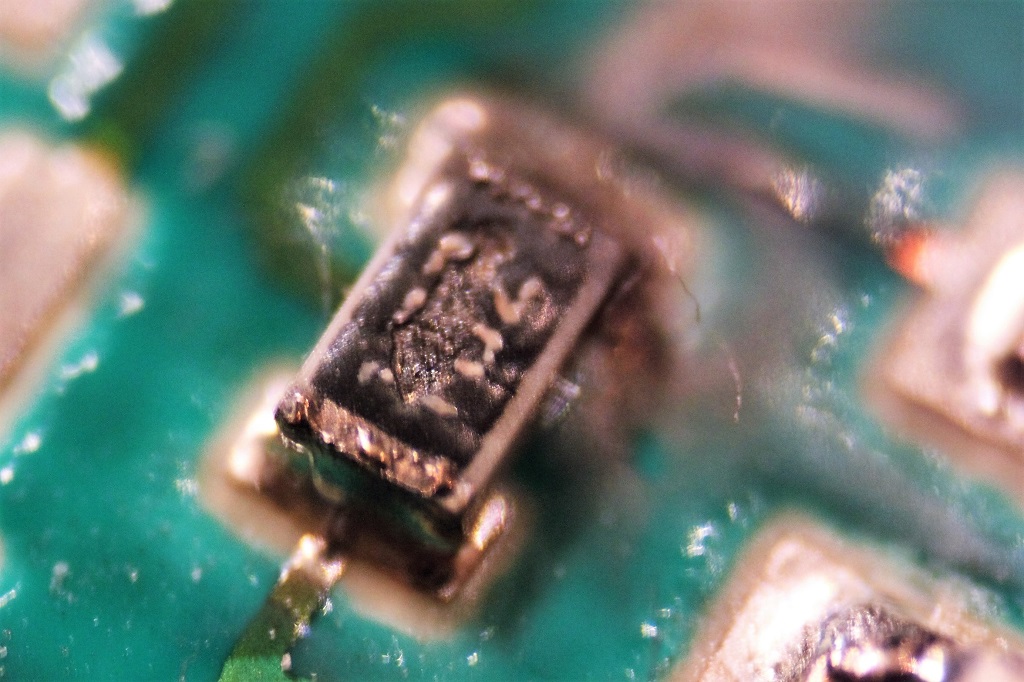

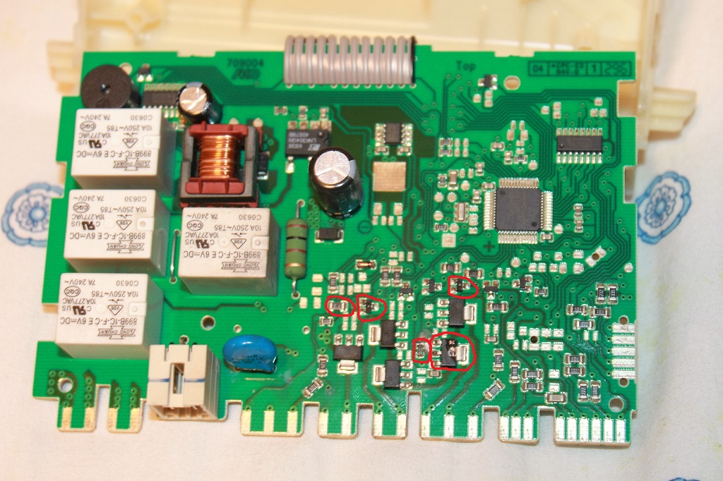

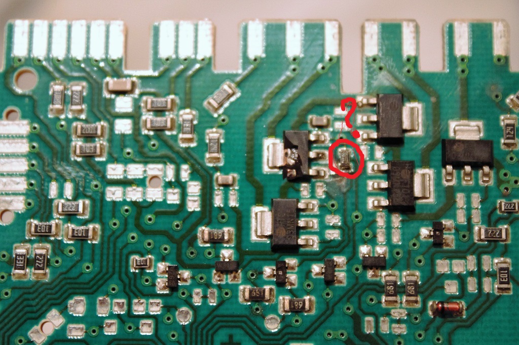

Доброго времени суток, уважаемые форумчане!
Прошу поделиться схемой платы управления ПММ Bosch SRV43M13EU/35.
АКО 714699-01 Typ:J.1
PRG 714818-00 84 061103
bsh 9000.177.003 66803 ss
Родная плата сгорела - фото тут https://goo.gl/5OtOLW
Визуально нашел компоненты, которые нужно поменять:
один тиристор http://lib.chipdip.ru/298/DOC000298687.pdf
два транзистора http://pdf.datasheetcatalog.com/datasheet/philips/PDTC143XT_1.pdf
и два резистора 222 и ??? который из-за обугливания невозможно опознать. Фото прилагаю к сообщению.

kaserj738 писал:
нашел компоненты, которые нужно поменять...два транзистора
А разве после бабаха данных транзисторов выживает проц???
kaserj738
Сообщение #4 От 27/12/2015 13:34 цитата
regiss писал:
kaserj738 писал:
Не знаю, думаете нет смысла заморачиваться с заменой компонентов?
regiss
Злой
Сообщения: 5633
regiss
Сообщение #5 От 27/12/2015 13:43 цитата
Уверен на 99,99%.

Сообщение #8 От 28/12/2015 04:17 цитата
Такой пых может произойти если поменять местами разъемы аквастопа с микриком включения, на двери. При снятых крышках модуля. Проц не должен успеть хватнуть высокое, возможен только обрыв внутреннего ключа управления аквастопом

Сообщение #9 От 12/01/2016 18:49 цитата
1% из 100% что проц жив! Можно не чего не паять и просто включить! Хуже уже не будет, через 20-30 сек проц раскалиться что палец не удержишь! И можешь смело в помойку, если попадешь в 1% то тоже радоваться рано, Аквастоп денег стоит!
