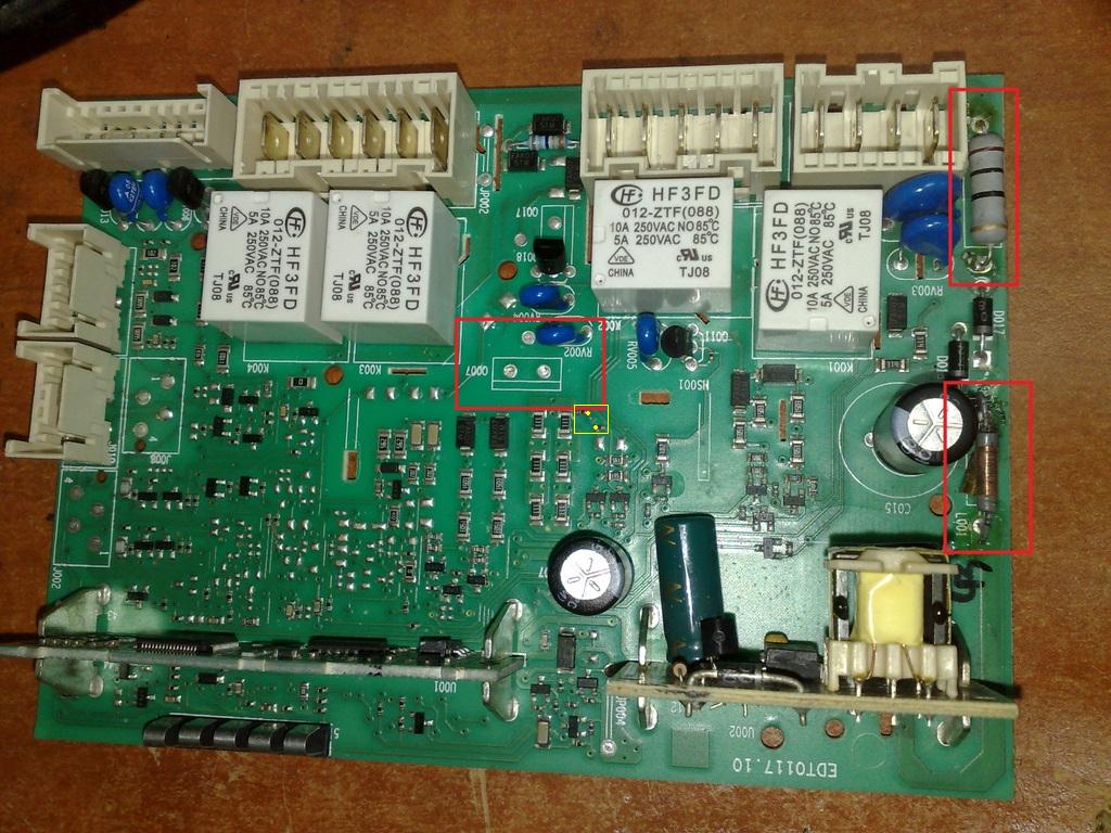

СМА Indesit IWSC 5085 sl(cis) сгорел семистор
Аркадий99
Сообщения: 18
Сообщение #1 От 10/07/2012 23:51 цитата
Прошу подсказать имя семистора. Фото платы прикрепляю.
ДОБАВЛЕНО 11/07/2012 00:57
Модуль: code:215010229.01
s/n:0942502090
  11072012057.jpg  142.73 КБ  Скачано: 944 раз(а)
Сообщение #2 От 11/07/2012 00:08 цитата
Аркадий99, зовут его Z0607, управление УБЛ...

Поменял семистор,еще по плате несколько деталей.Всё работает!Всем спасибо!
ДОБАВЛЕНО 24/08/2012 00:44
Еще был заменен замок

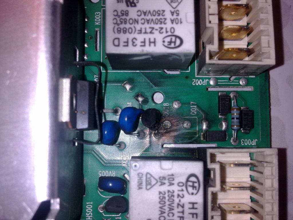

docent80
Сообщения: 48
Сообщение #15 От 27/02/2015 13:04 цитата
Добрый день! У меня сгорел этот симистор и рядом стоящий на радиаторе плюс все 3 диоды GS1M и рядом резистор в уголь! Помогите с номиналом данного резистора JP003! извините что влез не в свою тему!!!

docent80
Сообщения: 48
Сообщение #20 От 02/03/2015 07:22 цитата
djclyde! Я в курсе что JP003 это перемычка! Но в схеме стоит резистор!!!! Я и назвал его позиционное обозначение.
