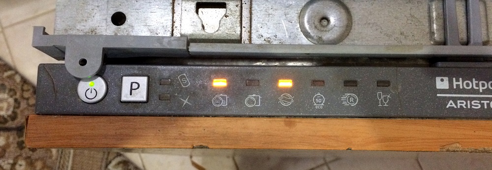

Доброго дня! Прошу помощи в диагностике ошибки. ПММ Ariston ST216A/HA, 36627061000 S/N 107277670.
Изначально не вращался циркуляционный мотор Askoll М233 (втулки и люфт).Проходила весь цикл: сливала-заливала-грела-сливала,но посуда оставалась грязной. При этом ошибку не выдавала.
Установил новый циркуляционный мотор М233.
Машина на любой из 6-и программ ведёт себя одинаково: сливает воду, потом заливает, через 18сек (от начала залива воды) срабатывает прессостат ,но вода продолжает набираться ещё 40 сек и не включая циркуляции начинается слив воды и на дисплее выдает ошибку ( как на фото).
В поиске по форуму и инете ошибку не определил. Для ПММ с 6-ю прогами левые 2 светодиода значения для ошибки не имеют?
Код ошибки опеделяется по правым четырём светодиодам?
У меня ошибка 01?

W-O-W ухмылка W-O-W ухмылка ухмылка ухмылка - так выглядит ошибка.
  IMG_0929.JPG  147.74 КБ  Скачано: 312 раз(а)

аliеn писал:
05 пресс
для этой ПММ 05 ошибка выглядела бы так:
ухмылка ухмылка W-O-W ухмылка W-O-W ухмылка
Поправьте меня, если ошибаюсь.
Petch
Сообщения: 874
Petch
Сообщение #6 От 27/02/2018 00:54 цитата
Ошибаешься... Тебе всё верно сказали. подмигивание. А ты смотришь ошибки предыдущей платформы...

Должен ли так быстро ( через 18 сек после начала набора воды) срабатывать пресс? С отключенным разъёмом от прессостата ПММ ведёт себя так же и выдаёт ту же ошибку : W-O-W ухмылка W-O-W ухмылка ухмылка ухмылка
