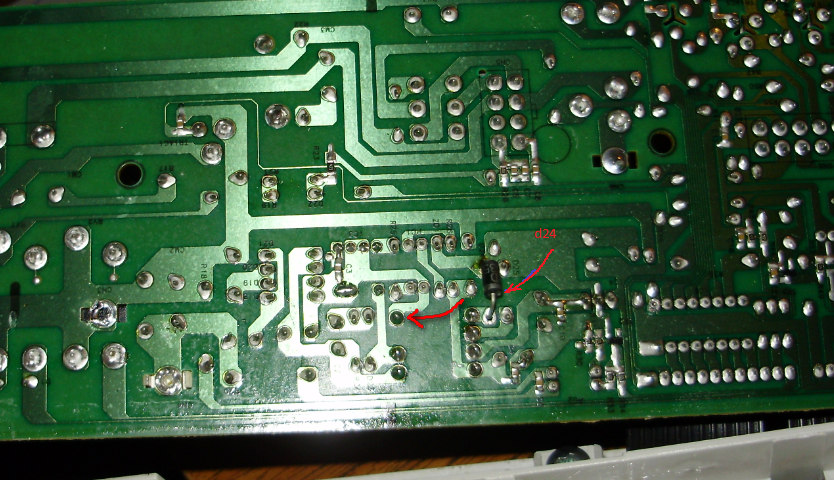

Сообщение #1 От 26/11/2012 23:01 цитата
Здравствуйте!Неисправность БПИ.Подскажите ,должна ли прозваниваться обмотка и относительно какой ноги? импульсного тр-ра (см фото). Прозвонил диод d24 в КЗ
 Размер файла:  879.66 КБ
 Просмотрено:  676 раз(а)
Сообщение #2 От 26/11/2012 23:07 цитата
миха21, одна из обмоток (3-4) там с одним выводом, так что может и не "звониться".
baksi
Сообщения: 671
baksi
Сообщение #3 От 27/11/2012 12:54 цитата
xarl, Подтверждаю сказанное.
миха21
Сообщения: 173
миха21
Сообщение #4 От 27/11/2012 19:51 цитата
Спасибки за схемку !Плату починил. заменил диод d24.интересно зачем тогда 4 нога?я вначале подумал обрыв .
