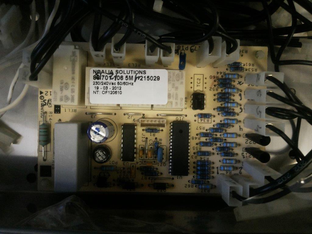

Посудомоечная машина Elettrobar Fast 160 с фронтальной загрузкой.
Включаю пакетник, далее нажимаю кнопку ВКЛ. Слышно как проходит полоскание, далее идёт нагрев (лампочка индикатор при этом не горит, хотя исправна). затем START - процесс мойки идёт беспрерывно и не зависит от положения кнопки выбора времени (ложки/тарелки), индикаторная лампочка работы моргает. Остановить можно только нажатием кнопки start/stop. То есть до полоскания дело не доходит.
Нужно точно определится кто виноват - либо плата управления, либо другой датчик, узел и т.д. блокируют нормальную работу.
Состав на плате:
ST72F324K286
ULN2003A транзисторная сборка
K3021P Optocoupler with Phototriac Output
Также прилагаю фото платы.

Bartow , во первых для вопросов про такие машины есть раздел профессионального оборудования, а во вторых, чтобы судить о неисправности, надо понимать принцип работы таких машин. Скачайте инструкцию и все вопросы отпадут сами собой подмигивание

Ведь по идее, после запуска машины отрабатывает встроенный таймер таймер в контролёре ST72F324K286 и даётся с него же команда на остановку мойки и запуск полоскания. Или нужны ещё какие то сигналы с датчиков?

Bartow, в вкратце, то что Вы назвали в начале цикла полосканием- залив воды. А дальше, ПММ должна ещё нагреть, причём в двух емкостях поочередно, и только после этого ( а это 20 - 30 минут) она выходит на рабочий режим. А Вы наполняет машину и сразу запускает ещё и она будет работать до тех пор, пока вода не нагреется. Дайте ПММ полчаса после включения и Вы увидите, что пытаетесь ремонтить исправный аппарат ! Ну а подробности, как я уже писал - в мануале юзера.

Смущает, что нет индикации нагрева, хотя нагрев присутствует. Раньше после набора воды она загоралась при нагреве и сейчас исправна (проверял заменой)....
Petch, спасибо, завтра скажу пусть включат на часик и потом попробуют запустить
