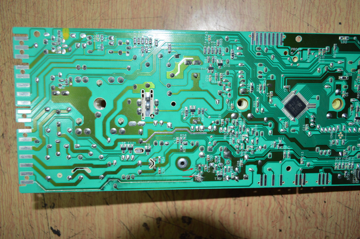

Электронный модуль BRAWTG4396
LK07358EC100716
Soft G2395ind 03
S/E G2485
SAV 52X2235
I40K
253304350-07/51
Прогорела колодка на эл. двигателе, в результате напряжение 220в попало в цепь таходатчика. На плате выгорели два резистора и пробило диод. Диод заменил, а с резисторами проблема. Может у кого есть такая плата, помогите плиззз.

Это классика давно. Резюки по 13 кОм. Но в данном случае скорее проц приказал долго жить.

ymar, спасибо! Там от резистора дорожка идет на базу транзистора, а транзистор звонится как исправный, так что есть надежда. Еще раз спасибо!

Помогите опознать на этой плате R35, R36
ДОБАВЛЕНО 30/04/2015 13:27
та же ситуация, попала вода, прогорели дорожки, но резисторы R71 и R72 , целые.

не нашел ничего подобного. поэтому и прошу помощи.

saveliy-house, 621 оба
