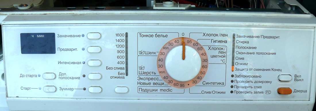

Добрый день, стиралка Miele w3775, включается, загорается переключатель программ, не открывает люк при нажатии на кнопку, на остальные кнопки не реагирует, индикатор времени не горит. Всю периферию проверил. На плате: питание чистое, кварц генерирует, все резисторы целые. Что может быть? Спасибо.

Сообщение #2 От 05/05/2015 23:08 цитата
Алексей_одесса, машинка мне не знакома,а кнопки что не реагируют проверены по отношению к другим кнопкам?

Все кнопки звонятся, ну каждую конечно не проверял, и горит "Конец./защита от сминания". когда к клиенту приехал, вода так в баке с бельем и осталась, не слилась, они даже не знали как люк открыть улыбка .Два раза ездил, надоело, взял к себе разбираться.

Алексей_одесса, про питания конкретно какие напроги
Алексей_одесса
Сообщения: 28
Сообщение #10 От 06/05/2015 12:50 цитата
Чистые 5 вольт и чистые 12 вольт, микруха сброса возле проца работает, питание на микруху светодиодов от проца на индикацию работает. Думаю, может прошивка слетела, просто до этого с прошивками на Милли никогда не сталкивался, Ф12 у Индеситов шью, но на Бош и Милли никогда с прошивками не работал

Сообщение #11 От 06/05/2015 13:16 цитата
замок снял?

royal armenia, большое спасибо, сделал!!!!!! ((замок снял?) ) Как иногда бывает просто и не нужно лезть в дебри. (Это я о себе...) Засветилась, сейчас тестировать буду, а то так в машине в багажнике и стоит.

про неисправность напиши
Алексей_одесса
Сообщения: 28
Сообщение #14 От 06/05/2015 14:15 цитата
Слегка отошла клемма к замку и машинка замок не видела. (до этого я клемму (через люк, между резинкой) щупал, внешне была на месте. Результат: без замка полный ступор и нет реакции ни на что, ни на старт ни кнопки, ничего, кроме "Конец" и подсветки программ.
(Думаю хозяева много белья загрузили (она 7КГ) и от вибрации клемма замка отошла, но не полностью).
