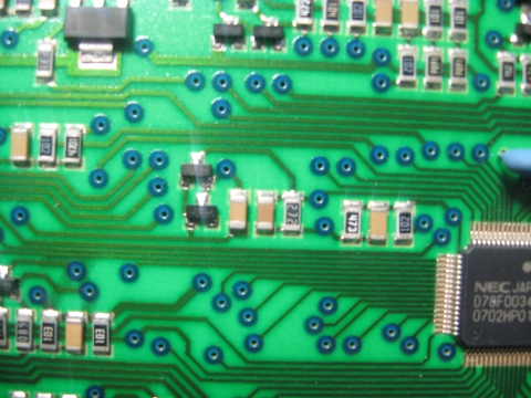

Вобщем благодоря макросъемке на фотоапарате были опознаны два трупа-сопротивления, под позицией 1 сопротивление 272 (цифры которые были нанесенны сверху), под позицией 2 одно сопротивление 102 а второе так и не опознано!
Хотя, то сопротивление что не опознанно в цепи между минусом и плюсом, я так пологаю если его вообще исключить может ничего критического и не произойдет?!

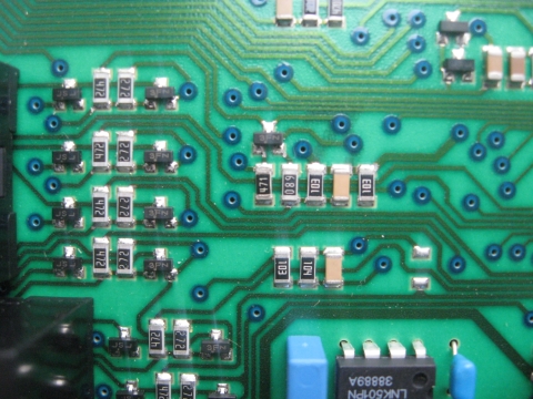

СТАЛКЕР 2
Сообщения: 395
СТАЛКЕР 2
Сообщение #24 От 05/07/2011 19:54 цитата
Смотри.[/img]

СТАЛКЕР 2 я извиняюсь за свою настырность а не мог бы выложить фото целого блока... просто посмотреть по дорогам как и куда....

amorfius.Фото модуля.
 Размер файла:  147.74 КБ
 Просмотрено:  406 раз(а)

Сообщение #27 От 06/07/2011 15:12 цитата
Во блин, спасибо огромное СТАЛКЕР 2, практически один в один....
Буду наглеть уж до конца... =))) Извиняюсь если что ......

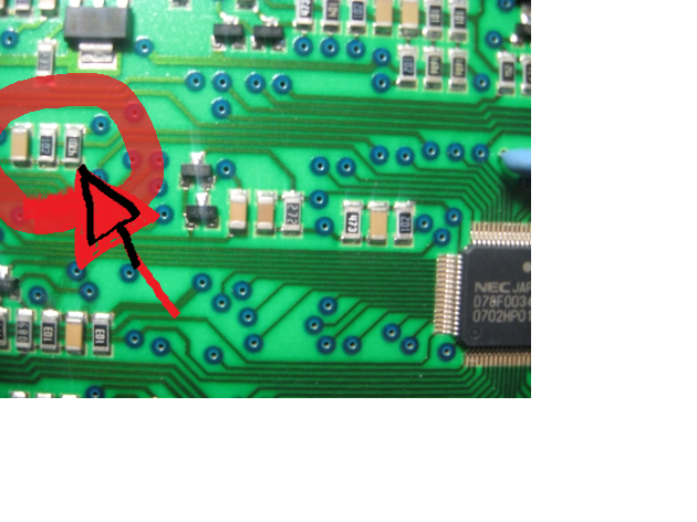

Можешь выложить макро съемку вот этих двух мест (которые на фото объведенны красным)
Я буду очень благодарен....!!!!!!!!
Кстати подключил я модуль, мигают циклично вот эти функции выделенные красным

Сообщение #29 От 06/07/2011 21:39 цитата
amorfius. Последний раз.
 Размер файла:  109.83 КБ
 Просмотрено:  374 раз(а)
 Размер файла:  167.81 КБ
 Просмотрено:  376 раз(а)

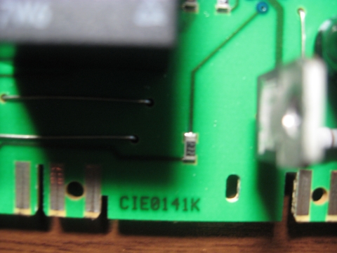

Сообщение #33 От 09/07/2011 21:45 цитата
вот там один резюк 102 а второй вижу что первая цифра 4 потом нивижу... =((((
 Размер файла:  433.96 КБ
 Просмотрено:  355 раз(а)
СТАЛКЕР 2
Сообщения: 395
СТАЛКЕР 2
Сообщение #34 От 11/07/2011 21:12 цитата
amorfius писал:
4701
amorfius
Сообщения: 97
amorfius
Сообщение #35 От 12/07/2011 10:12 цитата
То бишь 4.7 кОм спасиба =))
dfyztomsk
Сообщение #36 От 10/02/2016 20:32 цитата
Если еще актуально под №2 резисторы 4701 и 102, т.е. типоразмер 1206 4,7кОм и 1,0кОм соотетственно. Интересует №1
ДОБАВЛЕНО 10/02/2016 20:40
Все сам увидел... 272 то бишь 1206 2,7 кОм.
В моем случае выгорел резюк №1 и транзистор BAS21 (3F) с диодом BC875B(JS) корпуса SOT23 и дорожка №3
