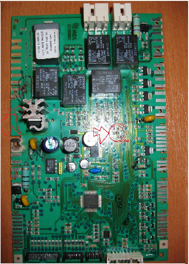

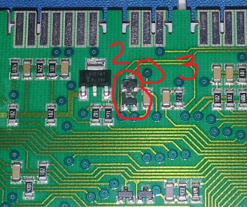

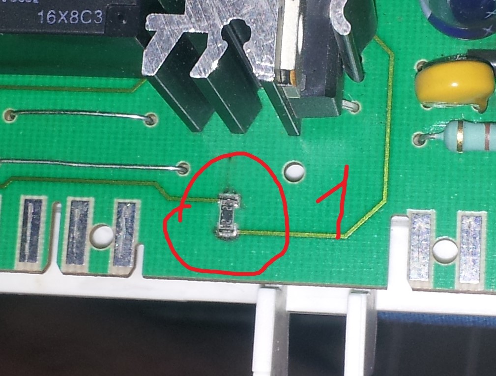

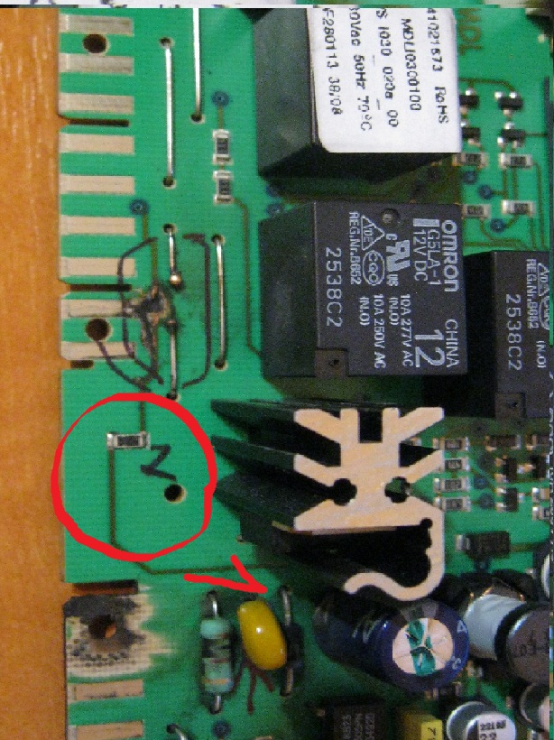

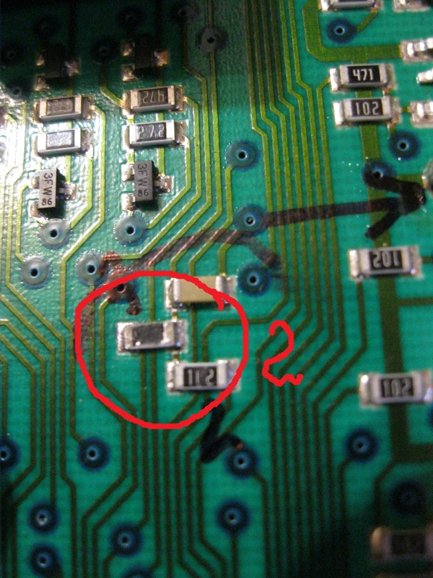

Доброго дня!
Такая проблемма вновь образовалась, сма candy сначала со слов клиента стала вдруг набирать воду затем тут же сливать. Через буквально день вапще потухла =) Ни каких признаков жизни при включении!
После снятия электронного модуля было увиденно следующее (смотрим фото)!
Так вот, прошу помощи в определении (выделенных) номиналов сопротивлений, у меня есть конечно догадки, но это всего лишь догадки сами понимаете....
Буду очень признателен вам!
Заранее спасибо!

Хм..м, такой мдл ещё не видел. amorfius, напиши продуктовый №
Сообщение #4 От 02/07/2011 22:15 цитата
Хорошо его тряхонуло.... бяка

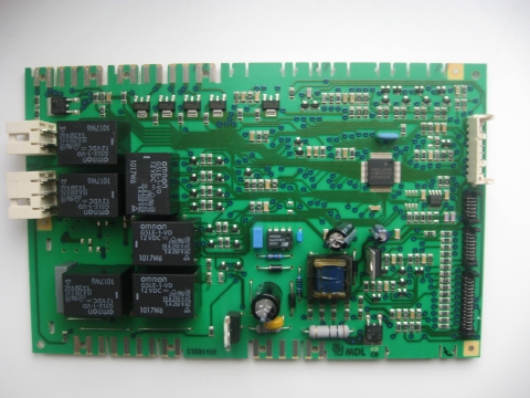

Если 31001131, то модель CSW105-03 (исправь). Модуль называется MDL with integrated Drying Module. Долбануло по движку на что у них даже бюлль имеется, но раньше надо было думать. Похоже, надо перебирать управление (думаю аналогичное квадратному MDL), но хз выжил ли проц....

Самый прикол в этом модуле не прописанна ни одна позиция ни одного компонента на плате + еще ко всему не указанно ни одно обозначение разъемов подсоединения шлейфов... Это вапще мерьезная контора делает такие модкли... недовольство, огорчение
