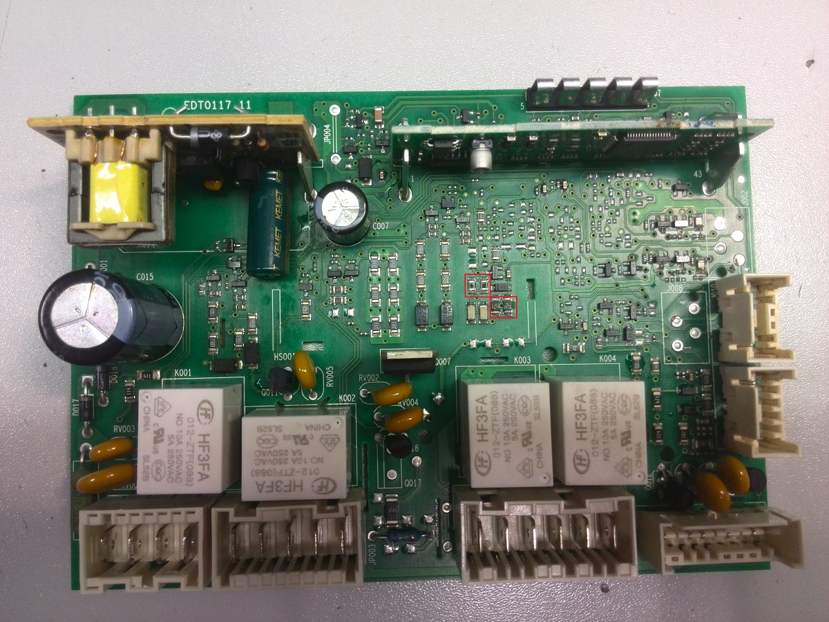

Здравствуйте! Есть такая проблема. Стиралка Hotpoint Ariston AQ7L 05 U. Плата была залита и глючила. После снятия радиоста с симистора и промывки платы обнаружил 4 обугленных smd резистора. Попытки прочитать их номиналы без успешны. Если у кого есть или были такие платы управление. Прошу подскажите эти номиналы. Фото платы прикрепляю. Заранее благодарен улыбка

Ага, слишком большой размер, сейчас попробую перезалить улыбка

Сообщение #7 От 13/02/2017 19:12 цитата
202=2Ком(стоят в параллель)получается,как один резистор 1Ком 0,5-1Wt
562=5,6Ком(стоят в параллель) получается 2,8Ком 0,5-1Wt

Но,если он только их заменит,то опять они выгорят имхо.

UA3GOM, Перед тем как их менять, проверь двигатель с т....
