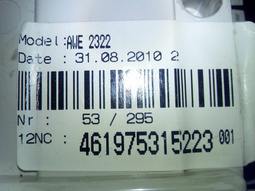

СМА Whirlpool AWE2322 пришла в ремонт с битой LNK304. Заменил LNK304, L003, R020. Теперь при выборе любой программы несколько раз вращает мотор и выбивает f23(Сбой в работе системы залива (залив прекращен, поступают одновременно сигналы "бак полный" и "бак пустой")). Если не нажимать "старт" то через 10 секунд закрывает замок и включает насос. Прессостат проверял, подкидывал новый, пробоя на корпус нет, причина не уходит. Сейчас считаю память. Может глюканул ЕЕПРОМ?

Ну если вы снимали модуль меняли микросхему то чтото напутали с подключением если не лезть в дебри за вами
Dima700926
Сообщения: 5122
Dima700926
Сообщение #6 От 06/10/2017 09:54 цитата
Ну да, не первый и не последний, кто втыкает мелкий разъем пресса не в ту дырку.
