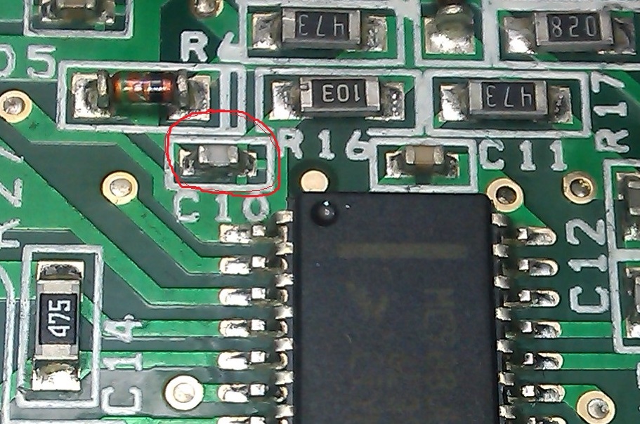

Принесли модуль .Перестала выходить на отжим.
До этого не попадались модули с таким дефектом на SMD.
Прошу уточнить номинал ёмкости С10. Если есть специфика по устранению дефекта конкретно по данному модулю прошу поделиться .
Можно в личку.
546135900-02

огласите сначало свои замеры по С10.
посмотрите схему с цепи которой он стоит . гугл вам в помощь .

cthubq, И зачем тебе он сдался ? Насколько видно по дорожкам он стоит в цепи питания MC. У тебя же отжима только нет .

S-TULA, Вопрос. Почему на конкретный вопрос задают вопросы.
По замеру -8,3nF. По поводу схем на модули с двумя процессорами не видел пока нигде.Если есть -поделитесь буду признателен..Конденсатор стоит в цепи синхронизации .В схемах встречал три варианта по величине ёмкости. Стенда и машинки нет. Экспериментировать не на чем. Какую информацию ещё озвучить чтобы получить ответ .

Конденсатор стоит в цепи синхронизации . Питание МК - 3,7 ножки. Напряжение сети,ремень,примочки и т. д ,что ещё рассказать про варианты устранения не выхода на отжим сма ARDO чтобы получить ответ?.

mas-ter
Сообщения: 3987
Сообщение #8 От 14/04/2017 18:59 цитата
KDN79 писал:
Если сказать мягче, то с каого перепугу!!!
Это модуль MINISEL наверняка под JL+STM
И этот кондёр стоит в цепи синхронизации, всё правильно думаешь cthubq,
Только тебе надо понять суть проблемы, и тогда наверно сможешь это устронить.
Надо смотреть напряжение на ноге проца, и смотреть отклонения в режиме вращения, сравнить отклонения напряжения когда происходит реверс, только должен быть хороший прибор, т.к. отклонения минимальны, и очень критичны.
А так, конечно, можно и доработать схему, это решение подходит к любому MINISEL
