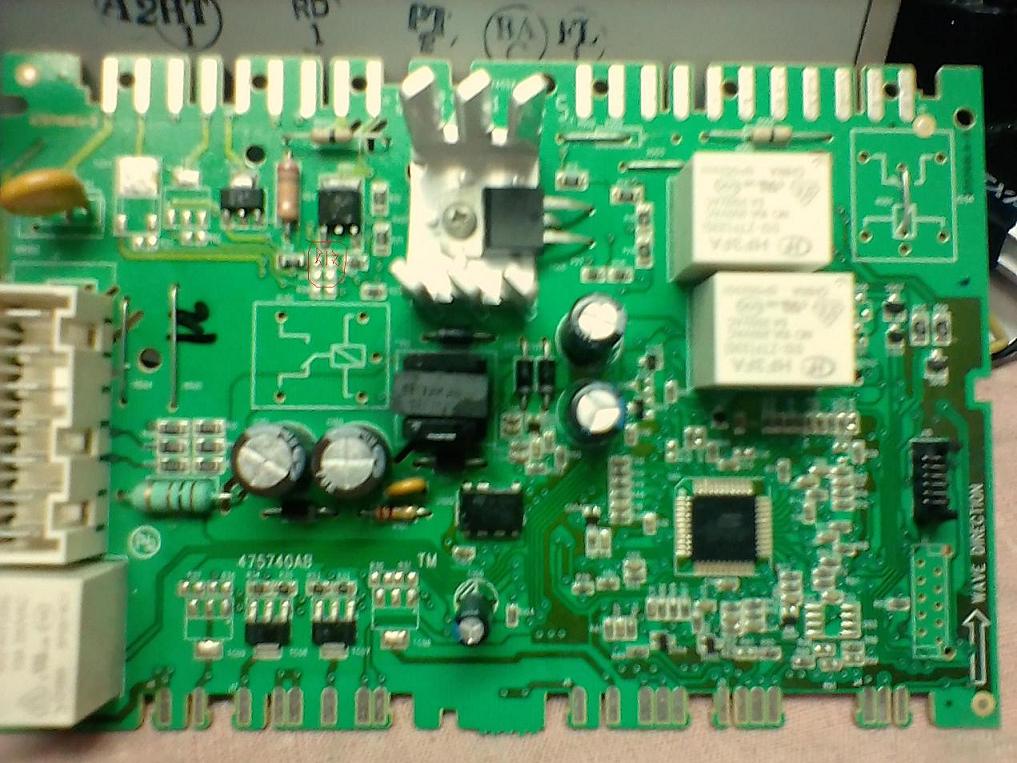

CANDY GC1071 № 475740AB. Не сливает воду--мелкими монетками и пуговичками,накипью остановлена помпа.Помпа заменена,мусор вычищен,машинка работает но-не сливается все равно. Разобран и осмотрен блок--взорван TC02 Z3M(заменен).далее R18 оборван(1 Ком,опознан по фоткам) и не смог я увидеть номинал R17 .вот не смог найти схему.Парни,подскажите номинал R17?

331

спасибо
