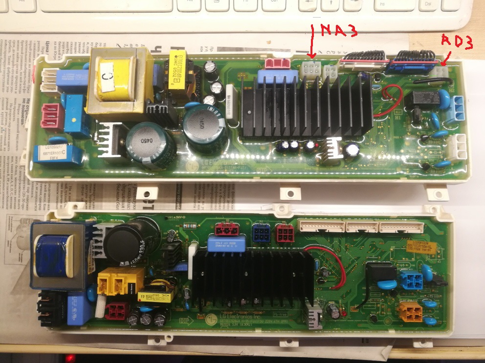

День добрый. В машинке LG F1021NDR помер модуль управления LG6871ER1081L. ( отсутствие индикации и нет запуска стирки). Неисправен был драйвер на плате индикации TD62783 и кучка светодиодов ( пробиты несколько входов на выходы у драйвера) . Драйвер заменил , проверил все диоды , светодиоды, цифровой индикатор. Естественно питание посмотрел осцилографом ( питания в порядке). Но при включении загораются не все светодиоды на панели , а при выборе программы светодиоды на соответствующий режим загораются за исключением 3 последних. На индикаторе билиберда. При попытке запуска стирки ничего не происходит. По нажатии кнопки пуск, подсвечиваются некоторые сегменты индикатора. Полагаю что и по выходам процессора тоже не порядок( но ни КЗ ни заниженного сопротивления по выходам процессора нет). Пытаюсь найти модуль, но он снят с производства.
Нашел модуль аналогичный, но более старый. Там другие разъемы на жгуты. Может есть у кого схема подключения модулей 6870ec9284a?

Конкретно нашел модуль в сборе 6871ER1007С . Со всеми разъемами разобрался кроме NA 3. Куда пресостат и куда терморезистор подключать? И интересует , что за такой разъем RD 3 ?

mikolasnn, там возле разъёмов надписи должны быть - что на какой пин подключается.

Надписи есть только на паре разъемов, но уже не актуально. Разобрался , подключил, стиралка работает. Можно отметить как решенную.
