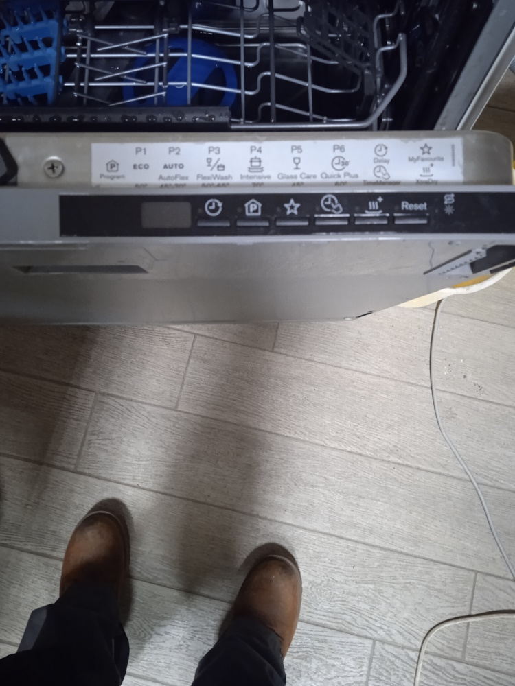

Всем доброго дня!
Пришла посудомойка Electrolux ESL8356RO с проблемой: не греет воду. ТЭН в порядке, сопротивление 35-37 Ом. Датчик темп-ры тоже, вроде как исправен, на тепло реагирует активно. Оба реле работают идеально: сопр-е на замкнутых контактах 0.00 Ом. На всякий случай заменил датчик на заведомо исправный. Результат тот же. Заменил плату на абсолютно новую из коробки, те же яйца, только в профиль. Кто-нить может помочь разгадать этот кроссворд ? Разумеется все провода прозвонены. Ошибок машина не выдаёт, тупо выполняет все программы с холодной водой.

А как ведёт себя в тесте?
Chuzoj
Сообщения: 107
Сообщение #3 От 11/02/2024 16:57 цитата
Не могу ввести её в тестовый режим. Перебрал кучу комбинаций, ни хрена не получается... недовольство, огорчение Похоже я тупо не знаю как правильно эту заразу туда загнать.

Подскажите лучше, кто знает, как её протестировать и ошибки посмотреть? В инете нет ни хрена, ни сервиса, ни подсказки.

Chuzoj, набери в Яндексе "electrolux esl8356ro сервисный тест" и самое первое видео похоже специально для тебя! стопудово

Да видел я это 1000 раз, даже всё зарисовал в цвете на фоне бушующего моря, только там панелька другая...

Вот такая вот:
ДОБАВЛЕНО 12/02/2024 22:59
anaxios писал:
про датчик давления я не ради интереса спросил....
Я же писал, заменено всё, кроме сливного насоса, практически.
ДОБАВЛЕНО 12/02/2024 23:04
Вот я не знаю, что тут нажимать, чтобы в тест попасть. И а инете ни хрена про это нету. По крайней мере, я не нашёл. Перенажимал кучу комбинаций на разных режимах, но куда надо не попал, не пропёрло...

И на какие педали нажать?

Значит не тем цветом рисовал. Панелька чуть отличается, но в основном одно и тоже.
