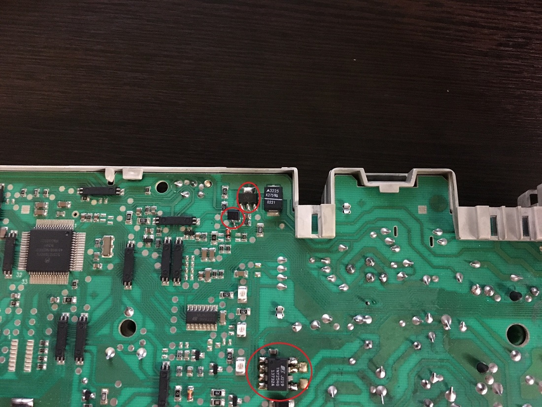

День вечер и поздравляю всех с праздником!
Прошу помощи в поиске возможной проблемы...
В СМА maxx 4,изначально сгорела обмотка на помпе,машинка перестала реагировать на выбор программ(индикация ожидания загоралась и сразу тухла),после вскрытия,на модуле выгорели эл-ты указанные кружком.
Были замены: помпа и данные эл-ты, машинка включилась(загорелись индикаторы).
После нажатия кнопки "Старт" набрала воду,5 раз провернула барабан и снова полностью потухли индикаторы.Подождал минуты 2,попробовал включить,история повторилась,но только барабан провернулся 2 раза,выявил закономерность,чем больше ждешь между попытками,тем дольше она "крутит барабан". Есть подозрение,что где то идет перегрев и она отрубается..
Так же попробовал в режиме "слив", но помпа не включилась,через ~минуту опять погасла индикация.
Что это может быть и куда копать?
Заранее спасибо!

Ну а тестер, что показывает по цепи 5 Вольт когда гаснет индикация?

Питание на плате присутствует, после самопроизвольного отключения пропадает...
Отвез модуль электронщикам, пусть проверят БП, может еще что найдут!
Еще вопрос, до платы 220, есть реле или предохранитель тепловой какой нибудь?

http://shot.qip.ru/00FDFh-6uFoPMcYc/ Вот причина !!!

Если и ключ на симе бахнул - скорее всего, процу тоже хана.

Ну процессор может жив а вот smd резистор по цепи симистора который указал Юрий 14 врятли цел, ну и если машина гаснет то скорей всего микросхеме питания тоже капец

Я правильно понимаю, что надо искать смдешный транзистор PDTC143XT, посмотрел по datasheet разница в номинале R2.
Подскажите пожалуйста аналоги, что можно поставить вместо транзистора "p32"...?
Ключ визуально был цел,поменяли на новый и ШИМку TNY254 то же поменяли, есть ли смысл заменить ULM?

Так по твоему выходит, что твой "аналог" PDTC143XT может ПОСАДИТЬ питание по выходной цепи 5В. исправой ШИМ TNY254 с исправным стабилизатором 7805???

Теперь не уверен что стабилизатор исправен...при перегреве возможно нарушение работы или сразу труп?
