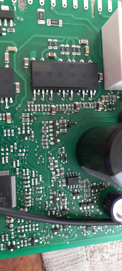

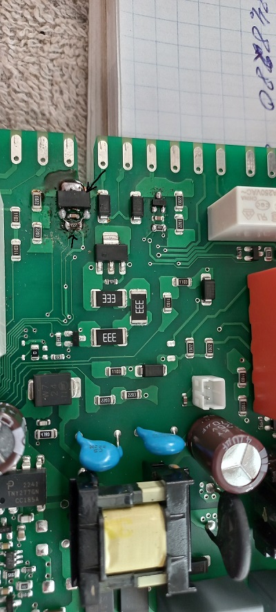

Всем привет, вот что заменил, транзистор поставил N83003 стоял LKW по параметрам одно и то же, куда дальше порыть ? и нескромный вопрос, как машина определяет и пишет ошибку?

Сообщение #23 От 14/11/2024 13:55 цитата
То что видно на фото, указывает, что ПММ работать не будет.
1. По управлению клапаном опорожнения вопрос не решён.
2. На фото плохо видно, но похоже, что номиналы поменяных резисторов взяты вообще от балды.
МОРИДЗЕ
Сообщения: 23
Сообщение #24 От 14/11/2024 14:14 цитата
честно не понял, что есть. По управлению клапаном опорожнения вопрос не решён!!!! блин если не трудно проясните, по поводу резисторов, база эмитер 222. второй колектор транзистора. 471 так же как и другое симетричное плечо, транзистор я писал чем заменил.

Сообщение #25 От 14/11/2024 14:33 цитата
МОРИДЗЕ писал:
Тогда ОК.
Пункт №2 - отпадает.
Просто на фото 222 видно совсем не так.

Блин, обнулил еепром 24C08 думал там ошибка прописалась, ни чего не изменилось !не пойму, как машина определяет клапан ?
