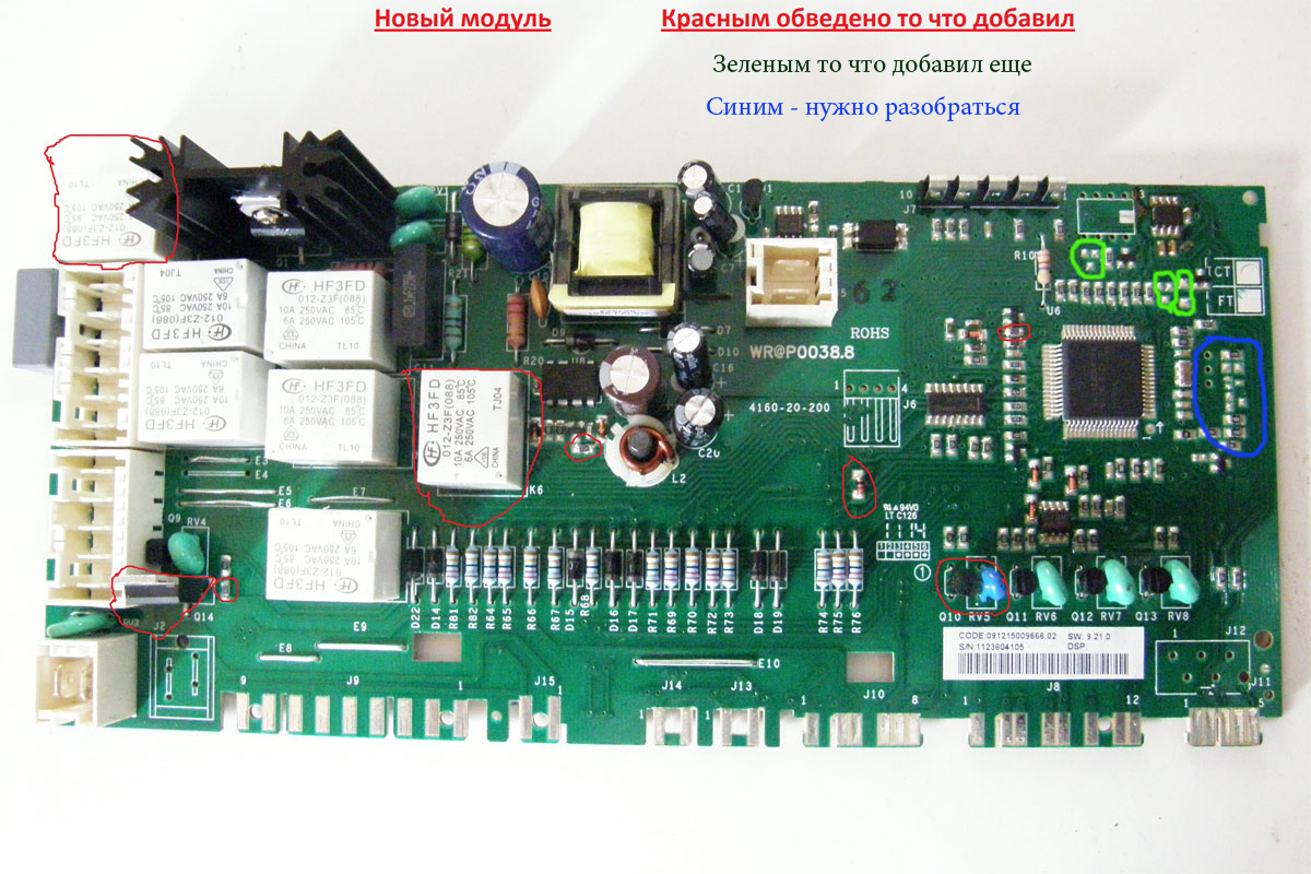

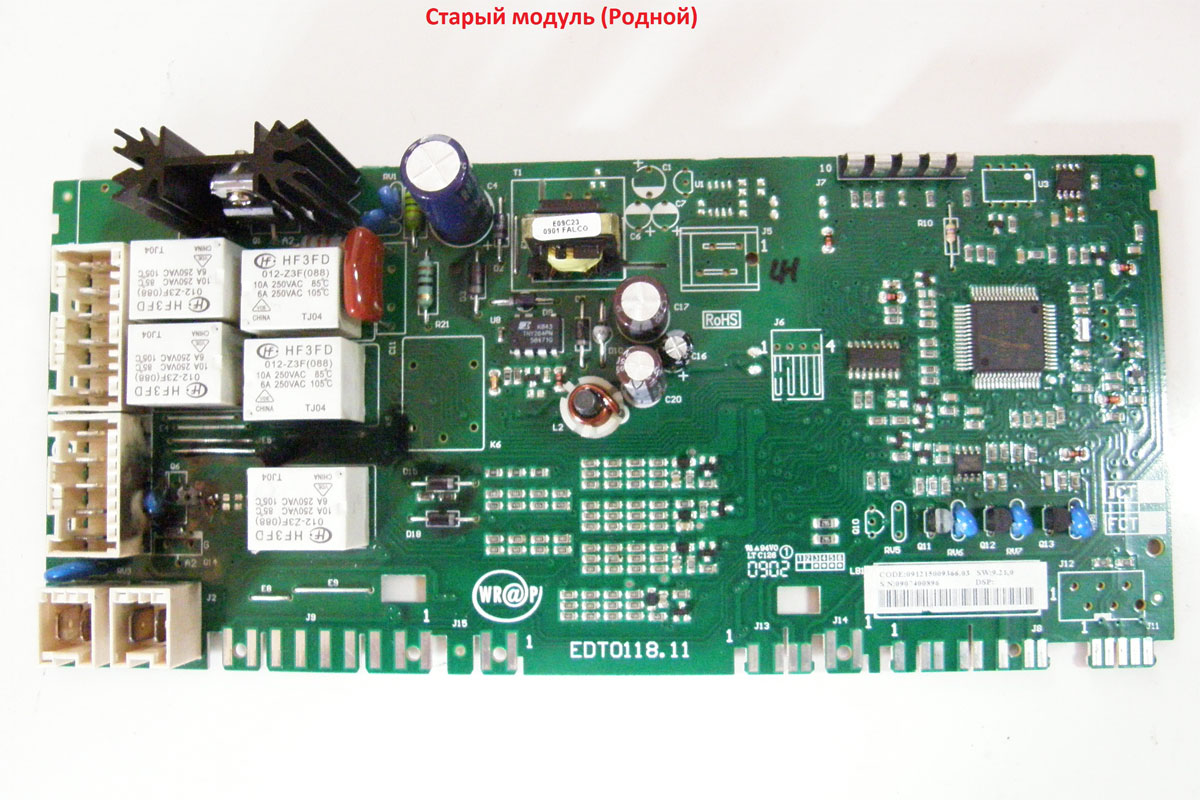

CMA ARISTON AQSF105CSI
Type AQ2005C FWMP2DCL1000
S/N: 080395890100 11 097 611021706
После превышения выгорел симистр на УБЛ и варистор
Заказал модуль но пришел не совсем такой. Некоторые ингридиенты я добавил на новый со старого, перекинул память, До этого СМА выдавала ошибку F14 после включения в сеть теперь на новом модуле выдает F02(двигатель), на самом деле в движке были стерты щетки, поменял ошибка осталась. Память слить или перепрошить не смог, мой праграмматор не поддерживает 24С64. Прилагаю фотки модулей и вопрос заключается в том : Возможно ли вообще поменять такой модуль на новый который прислали, что можно переделать если возможно и вообще как поступить?

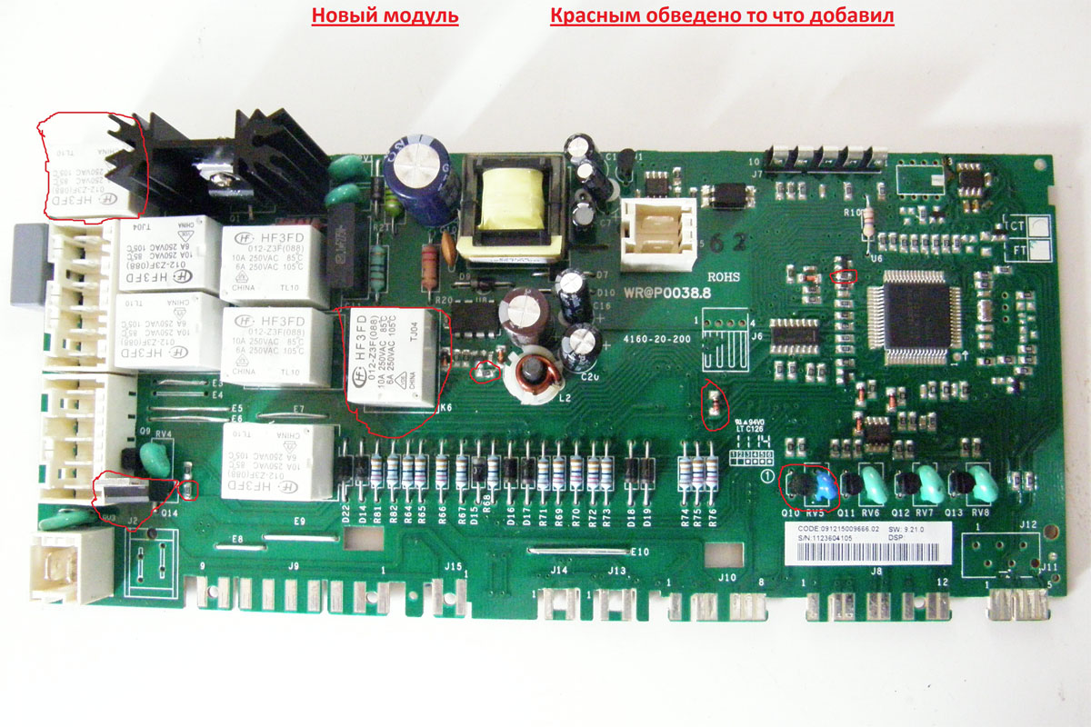

Сообщение #8 От 15/03/2012 14:53 цитата
Со старого модуля я сдернул детали которые обвел красным на фото. Ничего лишнего не ставил.
ДОБАВЛЕНО 15/03/2012 13:54
Перекинул память со старого так как новая пришла чистая.

Сообщение #9 От 15/03/2012 14:56 цитата
woorme, Родной модуль код 254535, тот что хочешь поставить 143056.
На данной модели стоит только то, что стояло.........

Сообщение #11 От 15/03/2012 15:23 цитата
Хорошо, последний вопрос, если перекинуть процессор с нового на старый и восстановить плату, есть смысл?
mas-ter
Сообщения: 3987
Сообщение #12 От 15/03/2012 15:39 цитата
woorme, Чем обоснованно такое желание?
woorme писал:
woorme
Сообщения: 159
woorme
Сообщение #13 От 15/03/2012 15:55 цитата
Потому что на старом модуле погиб проц, хоть на 100% не уверен, но буду разбираться.

Сообщение #17 От 15/03/2012 21:22 цитата
Послушаю совета поднять старый модуль, заменив процессор.
С УБЛ всё в порядке, сгорел варистор по превышению, а симистор выгорел походу во второй раз когда его заменили не проверив остальное, остался нагар на СМД конденсаторе и резисторах рядом стоящих, потому что всё остальное было живое.
Проверил всё, начиная с УБЛ, поменял щетки на движке, осталось только восстановить модуль.

Сообщение #19 От 15/03/2012 21:32 цитата
woorme, проверь на старом модуле порт управления симистора УБЛ, дорогу под J4 и дальше.
