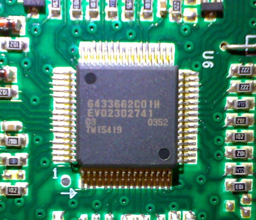

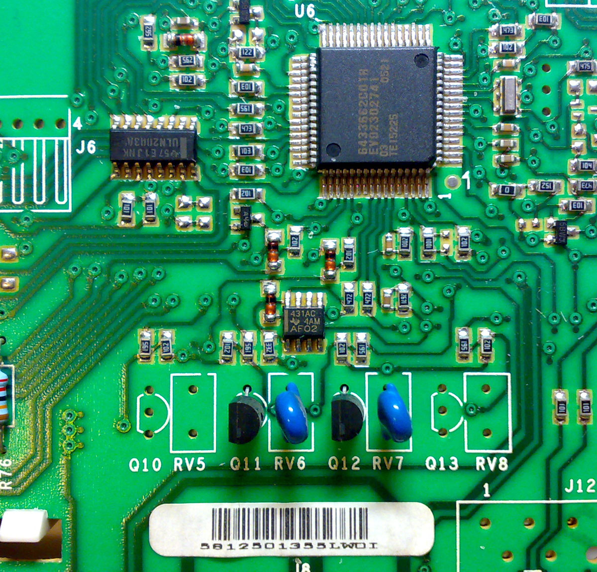

На процессоре написано.
evo2302741 ??
ну и где тут написано на процессоре?

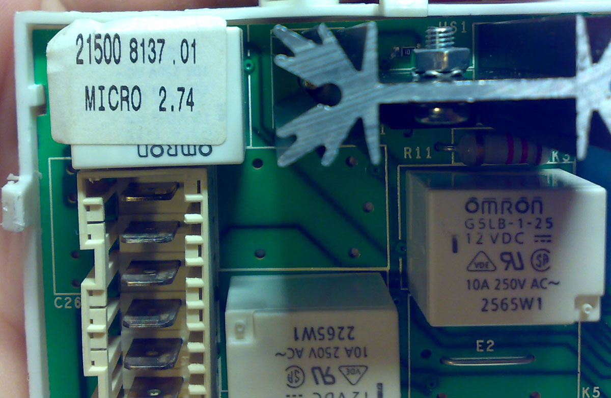

Сообщение #14 От 25/10/2012 07:13 цитата
Geka2000 писал:
у него версия 8.07. а как узнать какая версия у меня?
На модуле шильдик есть, и там есть версия, типа : "Micro 2.74"

Сообщение #15 От 25/10/2012 08:43 цитата
шайтан писал:
mehanic писал:
evo2302741 ??
Не понял. На фото четко читается evo2302741.
Версия 2.74

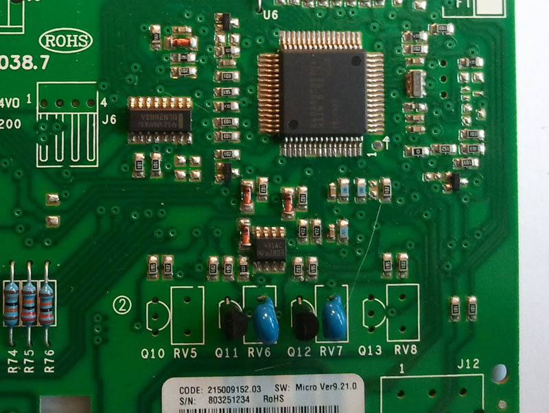

Сообщение #16 От 25/10/2012 09:02 цитата
Так проще будет.
  9.21.0.jpg  118.87 КБ  Скачано: 541 раз(а)
Geka2000
Сообщения: 163
Geka2000
Сообщение #17 От 25/10/2012 19:20 цитата
Вот что у меня написано. по идее все прекрасно подходит

Сообщение #18 От 25/10/2012 19:57 цитата
Ставь любой, подойдет.
Geka2000
Сообщения: 163
Geka2000
Сообщение #19 От 31/10/2012 18:47 цитата
Получил контроллер, впаял, поставил плату на машинку, все ОК. работает как новенькая!
