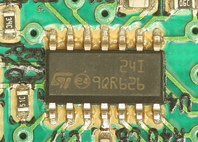

Сообщение #14 От 24/04/2017 20:58 цитата
Помогите опознать микросхеу
 Размер файла:  204.51 КБ
 Просмотрено:  477 раз(а)
sergsha
Сообщения: 20
sergsha
Сообщение #15 От 25/04/2017 23:46 цитата
Огромное спасибо всем откликнувшимся за плодотворное сотрудничество. подмигивание Ремонт завершен.
Заменена микросхема U4 TSH24I в инверторе.
