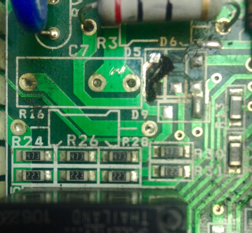

СМА Samsung wf-s1061
Модуль MFS-TRS 1 NPH-00
Сгорел резистор R25 в районе выхода клемм таходатчика.
Может кто подскажет, на сколько Ом резистор был ?

yarik42, R25, C5, С7, С8 ... , - Это точно правильно? - откуда такая нумерация элементов?  |
yarik42
| Нумерация родная, на плате указана, а R25 в угли превратился.. |

Возможно у вас более свежая версия модуля, - но думаю сути это не меняет.
Вот как то так.
PS На реальный модуль, могу завтра на работе глянуть. |
yarik42
Тогда получается на R25 1К
Последняя цифра размыта, либо 25 либо 28.. |

| yarik42 писал: | | Спасибо,попробую на 1к. |
И TR5 хорошо бы проверить.  |

До TR5 завтра доберусь.....модуль компаундом залит...
Запустил машину, всё равно рвёт с места на высоких оборотах....один рывок со свистом ремня и встаёт. |

yarik42, Ну а причину, почему выгорел резик, - нашел-устранил? И остальное что могло пострадать (не в модуле), - проверил?  |
yarik42
В клемнике на движке вода побывала....Пока думаю, резистор сгорел из-за коротыша в клемнике...уж больно там всё зелёное было...
Почистил контакты....
Двигатель снимал щётки в норме, обмотки то же,нормально крутит, обмотка тахо 40 Ом показывает, .....провода прозвонил, обрывов нет...

Два контакта уже менял кто то....видать уже горел клемник.. |

Тут не чистить - менять разъем надо. |

Проложил мимо кассы....не помогло....
TR5 не нашёл....вскрыл почти весь модуль, пошёл по дорожке от уголька, упёрся в TR3.
Все ноги звонятся накоротко.
Попробую заменить на аналог. |
