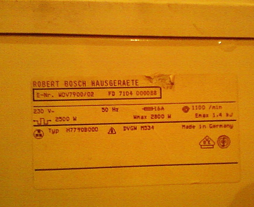

СМА Bosch WOV 7900/02,определить ошибку
andrem
Сообщения: 20
andrem
Сообщение #1 От 21/09/2012 16:17 цитата
После перепайки платы управления,на прогоне сма остановилась в точке "P",результат-постоянное попеременное мигание индикаторов: Ein и Parken.Визуальное обследование показало отсуствие датчика парковки.В ремонт с/м попала по поводу нет отжима,до поломки все работало.Вероятно при перепайке удалился чей то"обход Parken". На любой программе молчит,только попеременно моргают эти индикаторы,знакомые мастера не могут помочь,так как такие аппараты редкость и инфы по ним 0.
  Photo-0085.jpg  129.4 КБ  Скачано: 477 раз(а)
  Photo-0083.jpg  132.25 КБ  Скачано: 485 раз(а)
Сообщение #2 От 21/09/2012 16:47 цитата

http://monitor.espec.ws/section7/topic198388.html

Держы твой датчик подмигивание
Думаю разберьошся классно!
Такойже стоит у нейо на движке улыбка
  3140.pdf  408.69 КБ  Скачано: 521 раз(а)

vovabumer, спасибо за помощь,интересует как с/м работала без него,правильно ли определена ошибка?поделитесь мануалом.

Во первых: без него сма работать небудет, так как будет думать что слетел ремень!
Во вторых: ета сма не показывает код ошыбки, а сигнализирует аварию (что ей нужно к мастеру).
И в третьих: НАДО ПРОДЗВОНИТЬ ВСЮ ПЕРЕФЕРИЮ!!!!

двигатель проверен,после установки б/у,с/м прошла цикл отжима,программатор перешел в сектор "P",заморгали индикаторы и ....тишина по настоящее время,на каждой программе одно и то же.тю,поделитесь ошибками на эту платформу,как сделать сброс?

Сообщение #12 От 21/09/2012 19:49 цитата
сектор "P"
Ето отдельная викачка!!!
Так она по окончанию програмы, даже В, переходит в точку Р???
