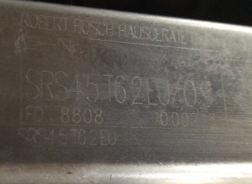

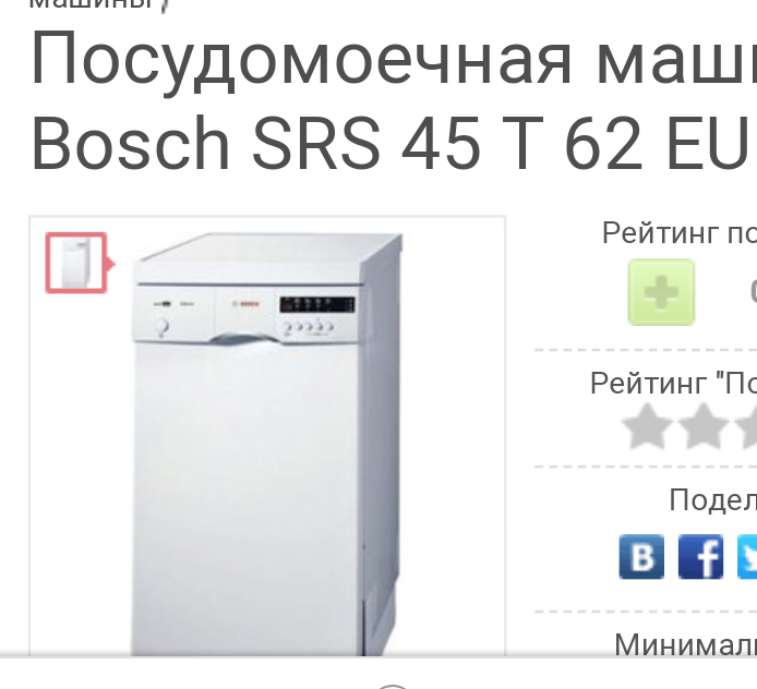

Здравствуйте.
Нужна схема на данный аппарат.
После 12минуты работы останавливается и время дальше идет.
При осмотре и проверки выявлено:
Датчик NtC 30кОм при 20 градусах, подлежит замене. Тэн проверен, аквастоп, славной насос и микропереключатели в норме, блок управления все в норме, чистый ( контакты проверены, трещин нету.
Выявлено : греется двигатель насоса до 70 гр. видимо за 10мин слишком сильно нагревается, срабатывает термопредохранитель двигателя
В режиме теста проходит, сброс ошибок не помогает.
На всякий случай поменял улн-без изменения.
Обмотки 82ом 74ом,кондер в норме 9мкф, ecr 0.3
