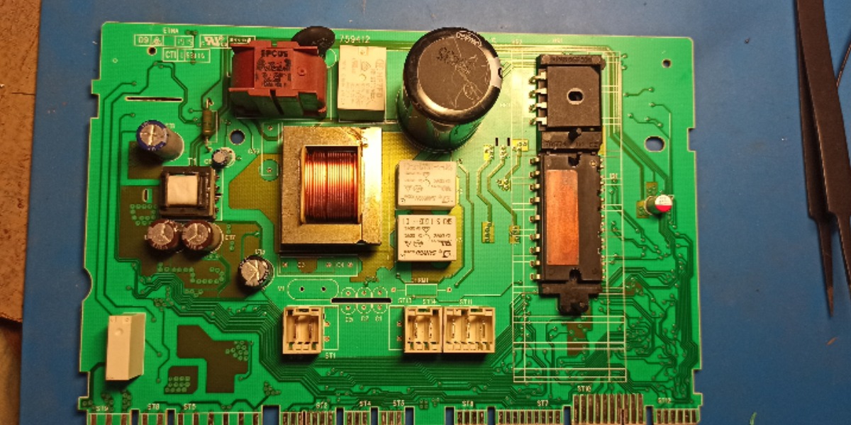

СМА Whirlpool FSCR 80414
Коллеги, приветствую. МК пробит по питанию. Поделитесь пожалуйста SW с конфигом.
Board: 759412
SW: W10752368/04
Service: 859207510012
SN: 411546008900
VF: W10817153/01
PT: W10805699
BoveB_S01_08_nBL, Bove_SR_S00_04
12/11/2015
МК: Renesas R5F562TADDFP
 Размер файла:  205.14 КБ
 Просмотрено:  0 раз(а)
  IMG_20260906_172446-1200x600.jpg  107.6 КБ  Скачано: 1 раз(а)
  IMG_20260906_172454-1200x600.jpg  106.34 КБ  Скачано: 1 раз(а)
  IMG_20260908_154418-1200x600.jpg  100.35 КБ  Скачано: 1 раз(а)
  IMG_20260908_154429-1200x600.jpg  89.1 КБ  Скачано: 1 раз(а)
