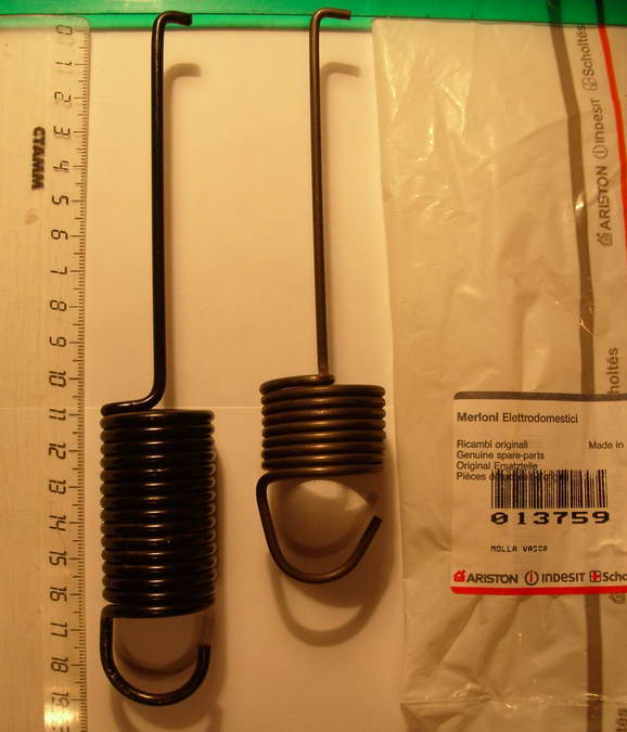

Прошу помоши . Стиральная машина с сушкой, после 10 лет эксплуатации стала сильно вибрировать .
Развалились амартизаторы,заказал, привезли ,заменил.
Амартизаторы привезли такие же как и стояли в машинке.
А вот с пружинами проблемы.
Присланные пружины короче на 35 мм, и количество витков меньше в два раза,по сравнению с теми что стоят.
Боюсь , что после замены , барабан поднимется в верх и будет бить по верхней крышке.
В сервис центре (девочка) говорит мы заказали по каталогу, кто где напутал не знаем ,может сейчас такие ставят?
Может есть у кого каталог (пришлите,дайте ссылку),или кто то менял пружины,на такой модели ,помогите определится, произошла путаница (мне прислали пружины к другой модели),или действительно сейчас ставят такие укороченные пружины- на мою модель.
куплена в 1999 году.

на фото:
левая пружина 190мм.,16витков-(старая ,стоит в стиралке)
правая пружина 155мм,9витков -(прислали с москвы, код-013759)

Правильно тебе прислали, по каталогу идёт 013759.

Новые пружины тоньше. После установки они растянутся больше чем старые. А что случилось со старыми пружинами? Может не стоит их менять

Старая-то не растянута, менять не нужно. Скупой платит дважды. За свою же головную боль. Да и девочке из центра объясняться, наверно, не очень приятно было.

Спасибо коллеги за помощь, старые пружины целы, и когда одну снял - вродебы и не растянуты (снятая - сжалась хорошо), менять хотел в комплекте с амартизаторами - была сильная вибрация из за развалившихся амартизаторов.
После замены амартизаторов, вибрация уменьшилась значительно, но не стала такой тихой как была когда купили. Я знаю, что со временем под действием груза могут пружины и растянутся, сравнить на сколько барабан провис- не с чем.
На старой легковой машине ВАЗ 2109 за 10 лет пружины так сели, что кузов цеплял за колеса если, садился пассажир на заднее сиденье.
Интересно есть какая то методика по проверке, растянутости пружин.
Например: -положил в барабан груз 5кг, барабан должен -провиснуть на 5 см - если провис более - меняй пружины, иначе этот провис порвет шланги,уплотнитель люка,провода.
Посоветуйте Как проверить не провисли ли пружины ?

Головченко, если снятые пружины не растянуты ( а в стиралках я такого не встречал), то они нормальные. Упругость стали вряд-ли изменилась со временем, чтобы пружина стала слабее. Вибрация сильно зависит от ножек. Проверь не болтается ли резьба ножек в корпусе стиралки, а так же не стерлась ли их резиновая часть. Кроме того шум может быть из-за износа пордшипников барабана и двигателя. Ну и кроме того проверять машинку надо с плотно прикрученной задней стенкой, причем на все болты. В 1047 задняя стенка имеет не только декоративно-защитное предназначение

Головченко, а "коллеги" - это в каком смысле? Тоже пружины меняем, как на ВАЗе? Спецы тебе сказали - пружины не растянуты, жесткость пружин со временем не меняется. Кстати, в свое время "просевшие" вазовские пружины растягивали и они работали не хуже новых. Значит, характеристики стали остаются в пределах нормы. Если руки чешутся - померь провисание барабана (с нагрузкой) со старыми пружинами, а затем с новыми. И если все в порядке, оставь старые, в них витков больше, соответственно, деформации меньше и служат дольше. улыбка
