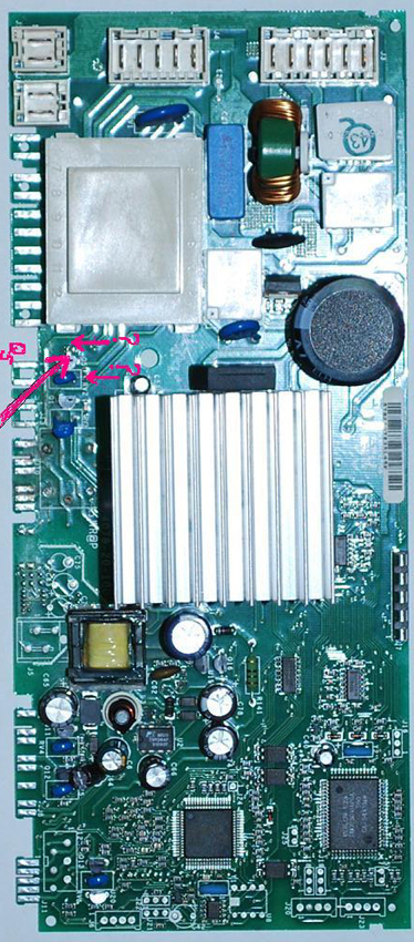

Стиральная Аристон AMD 129. Подскажите пож. номиналы резисторов на плате EVO-II, КОТОРЫЕ НАХОДЯТСЯ ВОЗЛЕ СЕМИСТОРА Q 5. Их там два, немогу разобрать номинал из-за того, что они подгорели.
P.S. На разъем J 10 попало немного воды, вследствии чего между контактами 1-3 (электоклапан сушки) и 4-6 (вентилятор сушки) образовалась электрическая дуга.
Машинка показывает ошибку F 12.
И кто знает, если поставить рабочую силовую плату, ошибка сама сбросится или её надо как то обнулять?
семистор Q 5 - mac 97A8
варистор RV 2 - K275 05

это моя плата,
стрелками обозначены сгоревшие резисторы

virmeshter
Сообщения: 3160
virmeshter
Сообщение #6 От 07/01/2009 18:40 цитата
vitalik2112, 1к и 560 как SergeyNZ и писал !
ДОБАВЛЕНО 07/01/2009 17:42
vitalik2112, если не трудно то посмотри на аналогичные симисторы и ты увидишь в их цепи те же резисторы!
vitalik2112
Сообщения: 11
Сообщение #7 От 07/01/2009 18:46 цитата
спасибо!
все элементарно!
действительно на этой же плате полно образцов!
еще раз благодарю!!!

а может еще подскажете по поводу сброса машинки, т.е. если поставить рабочую силовую плату ЕВО, то ошибка сама обнулится или машинку каким то образом обнулять надо?

Ещё F12 появляется без ППЗУ, так что думай куда копать

virmeshter
Сообщения: 3160
virmeshter
Сообщение #13 От 08/01/2009 00:19 цитата
vitalik2112 писал:
vitalik2112 не надо никуда сбрасывать вашу машинку,она вам еще послужит! смех
Обнулять тоже не надо,надо всеголишь устранить неисправность !
Замена модуля врядли даст положительный результат так как еще надо и ппзу перекинуть или прошить1
