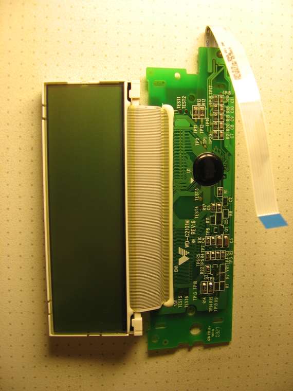

Симптомы: Сдох LCD
Задача: Тестирование, ремонт, замена.
Методика: ищется сервис мануал, проводится замена на аналог.
Вопросы: Как подключен данный LCD? (4bit? I2C?)
Чем можно заменить?
Доп. инфа: Произведено компанией wintek по спец. заказу Siemens.
МАРКИРОВКА: WD-c2101m [LCD character (21x2 line character)]
Где искал: Бросил клич на "казус", но там не ответили...
_wintek.com.tw_ не ответили....
Прошу помочь..

Подсветка экрана есть или нет ?

Два сегмента из всего только и работают..
С подсветкой все ОК.
ДОБАВЛЕНО 23/09/2009 23:08
>Тема мусорная. Да и вопросы интересные, как определил вчём дело, ни слова.
На работающем девайсе..
Да, имеется на 2й фотке, 9 светодиодов, все пашут ОК.
Компаудом [могу ошибаться в названии] залита, видимо, микруха контроллер,
так же на плате есть некие контактные площадки "TEST1".... "TEST5"
Вероятно контрольные точки, но что по ним определять пока непонятно.
На плате скорее всего именно контроллер LCD залит, контроллер самой машины на отдельной управляющей
плате, судя по кол-ву линий шлейфа [8 линий], 2ва на светодиоды [анод катод], остальные линии шлейфа - 6штук должны получать управляющие команды на контроллер LCD, вероятно по протоколу I2C.
