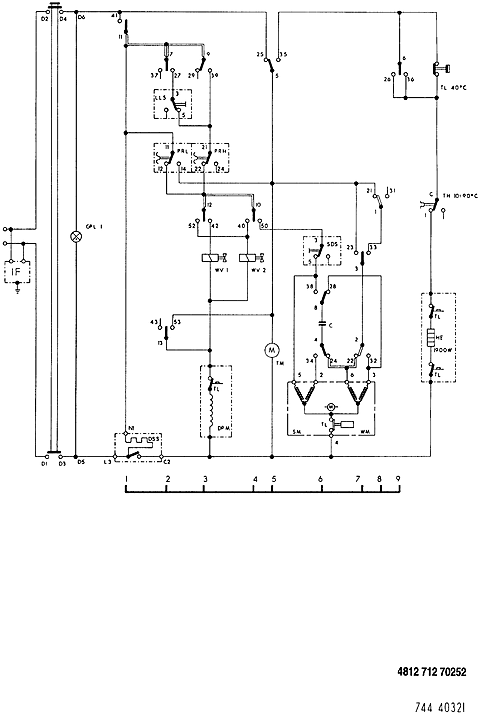

Вот у меня тот самый случай. Только полазил я сам, но очень давно, и уже не помню откуда там проводкИ сдернул. А проблема была такая: После окончания стирки очень долго не отпирался люк, и это доставало сильно. Я электроблокировку замка отключил и что бы провода не болтались - выдернул их полностью, в том числе и с командоаппарата. Относительно недавно сломалась пружина, удерживающая защелку люка. Удалось приспособить пружину от прищепки. Усилие прижатия получилось несколько слабее, но до сих пор проблем не было. Но пару дней назад супруга видать не плотно прихлопнула защелку люка, и в процессе стирки он приоткрылся и натекло на пол около 10 л. воды. Хорошо мы рядом были и вовремя среагировали. И вот тут вспомнил про элетроблокировку замка.
В общем провода надо обратно поставить - 3 провода - 6 концов, а куда-что - не помню.

Схема здеся не нужна. Можно сделать приспособление. Нужена лампочка ват на 100 (лучше больше чем меньше) и включаеш машинку на стирку. Два провода от лампочки тыкаеш по трьом свободным контактам и когда клапан сработает те два идут на контакты замка а третий свободный - подогрев таблетки. Теперь осталось только выяснить какой из первых двух есть общий - для этого береь тэстэр и на прозвонке проверяеш какой звонится на вилке.

Если не получиться найти схему , то найди на команднике пату контактов где появляется сетевая напруга во время всей стирки, а на стопе нет, прицепи контакты от замка между которыми есть сопротивление в несколько килоом . Это не правильно , но все таки плучше будет чем у тебя сейчас.

Обычно контакты на команднике оставляют после себя царапины так что три с замка можна определить по тем царапинам, если до этого не эксперементировал по всем контктам.

Сообщение #11 От 04/07/2008 10:18 цитата
Ну держи...
  AWG371.png  166.71 КБ  Скачано: 2313 раз(а)

За советы всем спасибо. Если не найду схемы буду конечно тыкать... А следов на контактах там уже не найти. А кроме вышеуказанной схемы есть еще, где с номерами контактов от командоаппарата - вот мне ее бы. А лучше всю сервисную книжку - на сколько я их накачал из тырнета - весят они не много - около 300 кБ. Все таки методу "научного тыка" предпочитаю по возможности цивилизованные способы ремонта.

Всем откликнувшимся спасибо! Схему я восстановил. Все работает.
А на счет электроблокировки замка лючка - подскажите принцип действия. Омметром вообще ни один контакт (из 3-х) не звонится ни в какой комбинации. Что там внутри-то?

Volaz, тему исправь, чтобы красиво все было (правила они для всех писаны), внутри замка термотаблетка, сопротивлением около одного килоома, на которую подается 220 вольт. Таблетка нагревает биметаллическую пластину, та изгибается и замыкает силовой контакт. и 220 вольт идет дальше по схеме...
