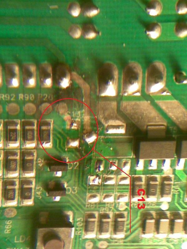

Коротко о неисправности:
СМА BEKO WKL13560K
8736 CT
09-103807-04
7302610003
Не включается, выбило УЗО в электрощитке. Восстановление питания проблему не решило. Вскрытие показало, что причиной К.З. явилось замыкание проводника разъема KN7 электронного модуля управления на корпус СМА. Из-за неправильной прокладки жгута, данный проводник, под воздействием вибрации, перетерся и закоротил на корпус. В результате на плате выгорели дорожки, SMD конденсатор C13 и резистор R?6 (здесь повреждена шелкография похоже на R66).
Блок управления
PENTA RoHS
REV. frb_08
FS 053_10.a90
P/N: 2822640100
Просьба помочь, если у кого есть схема блока или оригинал, сообщите номиналы элементов.

teres_vl ,R-86...513

Восстановил перегоревшие дороги, заменил элементы, попутно прозвонкой выяснил, что умер симистор Т6. Честно, сомневался, что оживет. Сегодня поставил блок в СМА- все О.К. улыбка Считаю тему закрытой. Отдельное СПАСИБО gen00.
