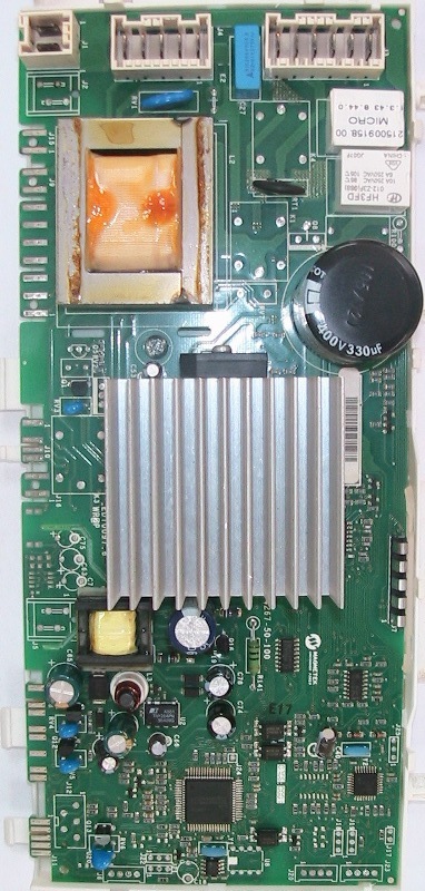

Машина выдает ошибку F 01, но работала на программах отжима и полоскания, потом перестала работать вообще.Как я понимаю сгорела или микросхема управления двигателем, или слетела прошивка контроллера, пробовал схему диагностического ключа, но не нашел. Что посоветуете?

F-01 - короткое замыкание в цепи симистора двигателя.

Сообщение #11 От 03/06/2010 17:04 цитата
Симисторы впорядке.

Мой тебе совет, приглашай мастера. где ты там симисторы на двигателе увидел?

Симисторы на радиаторе на плате (см. фото), а не на двигатели, я просто говорю что я их звонил и они не пробитые. Я грешу на 32 выводную микросхему Indesit, которая как мне кажется управляет симисторами. Она на фото справа внизу. Как бы ее проверить. улыбка

Евгений Фед., это не симисторы а полевики!

максим 0203, с тобой согласен, просто транзисторы прижаты к теплоотводу пластинокой закрывающей название, а снимиать нехотелось, да еще везде написано что при F01 замкнуло цепь симистора двигателя, вот я и подумал что это они самые. Тогда вопрос где то самый симистор ?

Его там нет,двигатель управляется 6-ю полевиками!Обратись к мастеру-модуль очень сложен в ремонте(особенно если не знаешь принцип действия и схемотехнику)!!!

Евгений Фед., для того чтобы помогли нужно самому приложить усилия к ремонту!А ждать что кто-то укажет на конкретную деталь(посмотрев на фото модуля) по-моему глупо улыбка Сделай замеры опиши что проверял и возможно тебе подскажут.Ели раньше не сталкивался со СМА то я думаю трехфазник не лучший модуль для новичка в ремонте!ИМХО
