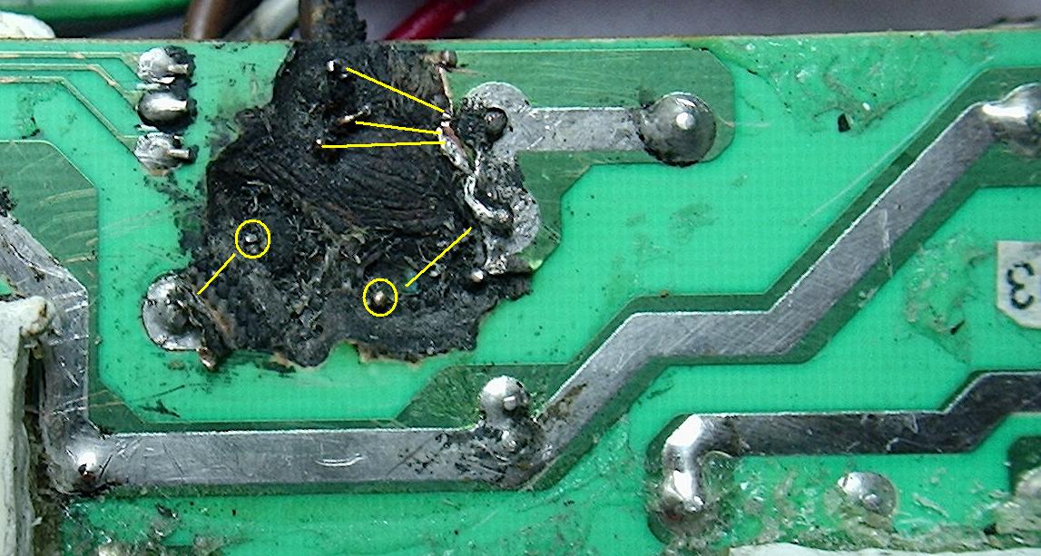

Сообщение #9 От 08/03/2011 00:49 цитата
Ребята спс за помощь топик закрыт.Решил по быстрому-кусок платы сточил.Дорожки восстановил-выгорела релюха включения тэна и вокруг нее.Цикл прошел нормально. просто запарило принципиалку искать в нете.. классно!

Сообщение #10 От 16/05/2012 12:28 цитата
Аналогичная ситуация. Привезли модуль в ремонт. Подскажите пожалуйста правильно ли я мыслю по выгоревшим дорожкам? Давно не видел такой похабной пайки! Специально что-ли сделали?
  15.JPG  153.17 КБ  Скачано: 408 раз(а)
llevgen
Сообщения: 86
llevgen
Сообщение #11 От 23/05/2012 17:41 цитата
Выезжал на машину - нарисовано правильно
